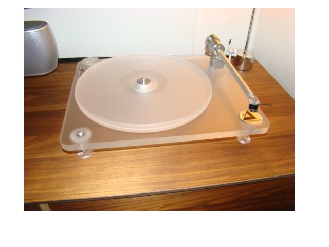

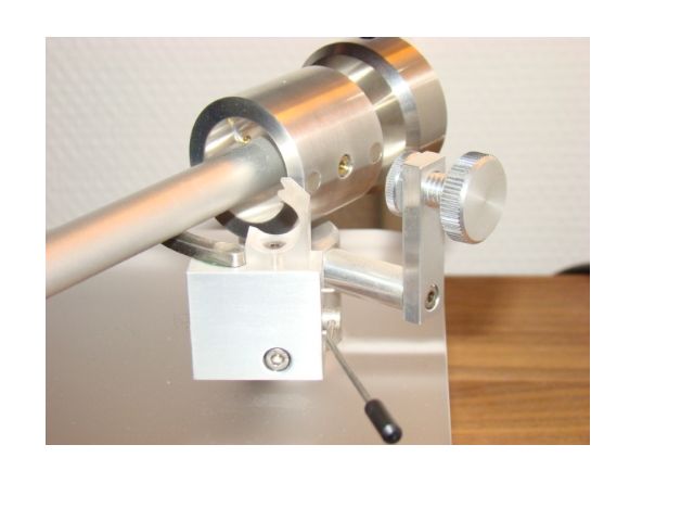

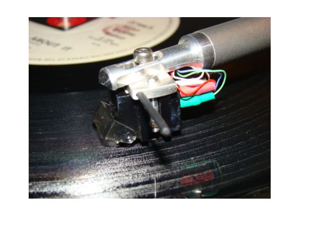

Undskyld, jeg vil nu også gerne have lov til at vise min plov frem . Ikke det dyreste værk, men alligevel ganske hæderlig endda og egentlig ganske smuk synes jeg. En Clearaudio med Satisfy tonearm og Denon DL160 PU
Den ser da lækker ud
Hvis prisen var den afgørende faktor for at fremvise pladespillere, ville denne tråd ingen relevans have. Det er interessen for disse, i visse folks øjne, antikvariater/rariateter/plovfurer/istidsaftappere (kært barn har mange navne), som gør at vi gerne fremviser vores pladespillere. Om det koster 2000,- eller en bondegård er basalt set underordnet. Det er glæden i at lytte til noget godt musik på et medie man interesserer sig for.
Din Clearaudio er fed og Denon´en er heller ikke ringe. (har selv en Denon DL-103). (og synd at jeg ikke har Clearaudio Gamma S PU´en mere. Den ville have klædt din spille sublimt)
