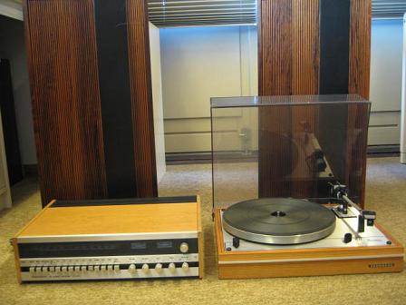

For de uindviede,så er her et billede af et meget fint og utroligt velspillende setup.Det er X-ray's TR1000,TT165(eller er det TD?) og i baggrunden kan man lige præcis ane et sæt Hifi System 15 :
Der sidder en 12" bas i sådan en sag De spiller fantastisk.Jeg vil sent glemme en helt unik 'lytte'-aften hos X-ray i sommer,hvor netop dette setup var i centrum hele aftenen og natten med

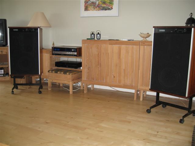

Sådan så her ud 20.07.2007 : Studio Monitors og TR-2055 ....slet ik' så ring' endda !!!

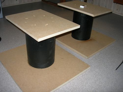

Hejsa Thomas og alle Andre,

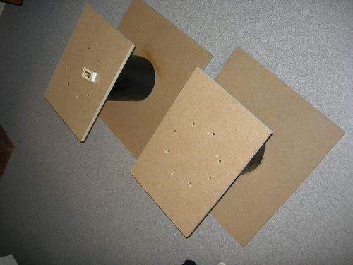

Først lidt billeder:
Den skarpe vil nok bemærke de "ukurante" huller

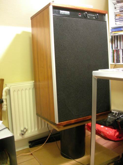

Til sidst et billede fra mit værelse. Den magnetbamse vil jeg ikke kendes ved
Mit umiddelbare indtryk er, at det er som om et sted i spektret, at der mangler et ekstra tryk som jeg havde med de gamle standere.
På plader hvor der er rigtig meget bas, er denne til gengæld strammet noget op, og meget af det kommer nu som et punch. Jeg hælder lidt til begge dele
Jeg synes også der kommet mere perspektiv i lydbilledet. Forståes som detaljerne står lidt klarere. Jeg er lidt i vildrede, for på den ene side synes jeg de nye lyder bedre, og på den anden side synes jeg de gamle lyder lidt "federe med mere krop og sjæl"
Men de nye får nok lov at stå i et godt stykke tid - Det er et helvede og skulle flytte rundt på SM under så trange kår -  - Forresten så vejer standerne omkring 20 kg, hvoraf de 10 er ovntørret sand
Fortsat go aften - Nu skal der nydes noget god musik

De er flotte  Skal de males, eller holder du mdf finishen?

Roky < ligner sgu godt håndværk det der   , godt gået du gam...ups UNGE MAND . Det var jo lidt op og ned med lyden, men mon ikke du får en mere fast vurdering, når de har spillet nogle dage ?
Kan se MDF underpladen står på trægulv, så måske det kunne være en ide at ligge 2-3 avissider ind under, så hele konstruktionen står en anelse mere solidt, og giver færre vibrationer i gulvet. En vis ølmand gav vist engang det tip . Er det rigtigt Guldtuborg ?
Er selve højttaleren ikke højere placeret end på de originale standere ? Mener at huske noget om at Tandberg i sin tid anbefalede en højde fra gulvet på ca. 15 cm.
Hvad har det iøvrigt kostet at lave sådan et sæt ?
Tilføjelse kl. 23.55 : Ølmanden taler om kork i stedet for aviser..
