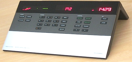

Billedet viser et Master Control Panel 5000 (MCP5000).
Dette kunne bruges til at styre et BeoSystem 5000 med (ikke de efterfølgende systemer).
Ikke meget bevendt nu om dage - udover at ligge som udstillingsgenstand på et museum eller som del af en vintage-samling

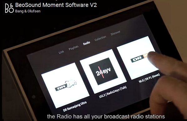

Nyt fra Bang & Olufsen:
Lyle Clarke viser noget af det nye i version 2-softwaren i BS Moment.
Tryk HER
Denne software frigives meget snart.

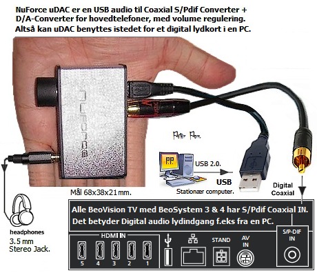

Jeg har nu afprøvet den meget lille uDAC et par dage,
og må sige lydkvaliteter er rigtig god.  - Læs mere her.
Sendt: 19 Februar 2017 kl. 10:42 | IP-adresse registreret
Det er langt fra alle, der nu om dage har et kæmpe tower af en pc stående hhv der har lyst til at rode med interne lydkort.
Derfor er et USB-lydkort som uDac'en en nem og effektiv måde til at få lyd ud af ens computer.
Man mærker forskellen, når man sætter et sæt hovedtelefoner til.
Smart er det, hvis man har et sæt små aktive højtalere - lyden er nem at regulere med knappen på uDac'en.
Og samtidig er der mulighed for lydoverførsel til ens BV, hvis man er typen, der foretrækker at sidde ved computeren, når man hører musik.
N.B. Har man Spotify kørende på sin computer, er det uden videre muligt at bruge Spotify-app'en
til at sende (vha Spotify Connect) til Spotify på computeren....
.....og dermed at kunne blive siddende i sin gode lænestol, når man lytter.
Se her

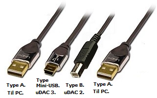

Den opmærksomme læser der læst side 1006, vil vide at Nuforce uDac-2
har jeg overtaget fra millemis - (Tak). I dag hedder versionen Nuforce uDac-3.
Den eneste synlige forskel, er den USB stik type uDac'en modtager.
Der skrives en Windows / Mac PC'er acceptere uDac uden at ændre driver.
Jeg valgde dog at downloade ASIO Audio driver (2015) for Windows - Her.

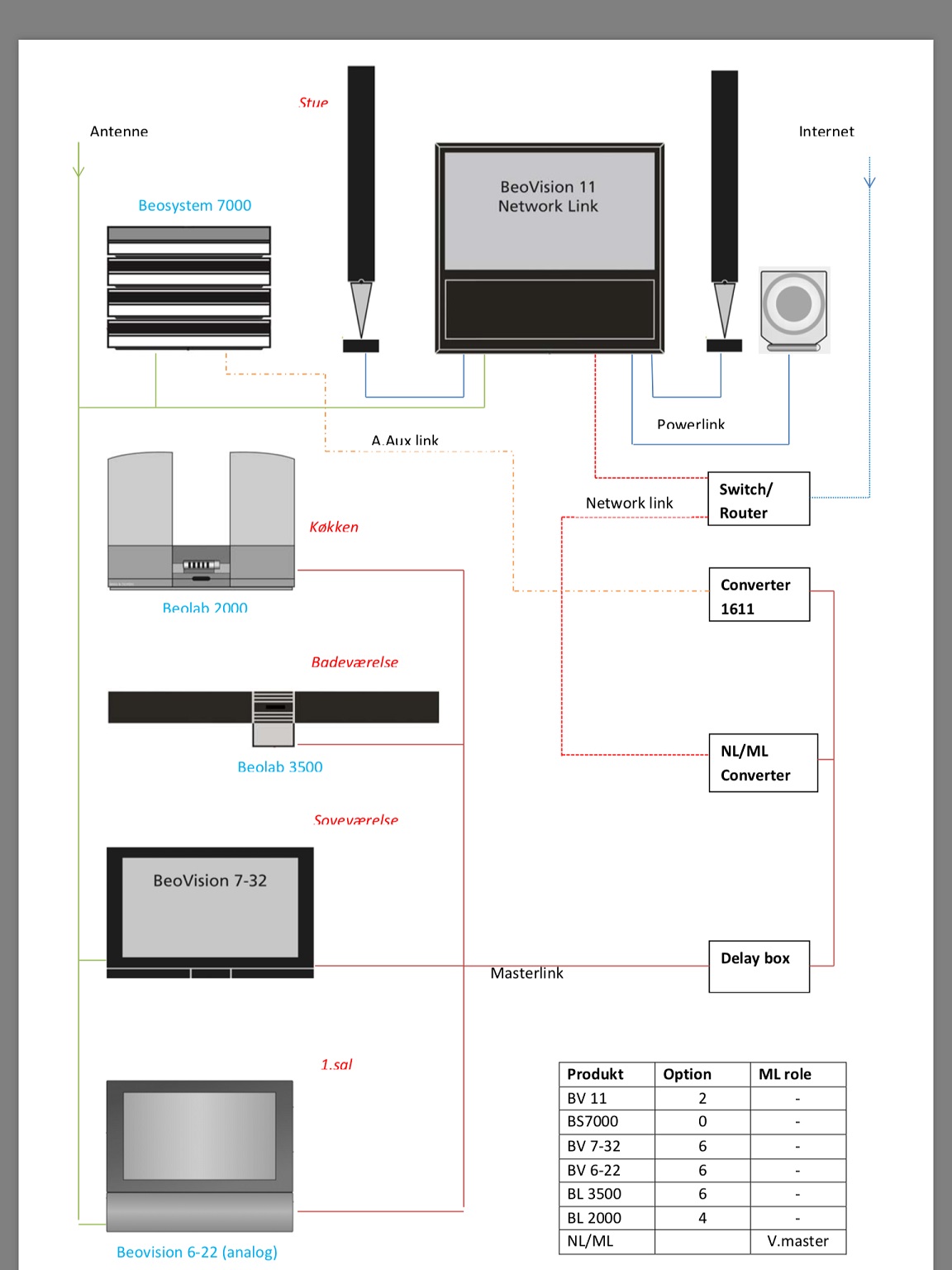

Jeg er ved at "trimme" mit nye setup og prøver at sætte mig ind i hvordan jeg bedst kombinerer mit eksisterende Masterlink med netlink.
Jeg har lavet et par tegninger der viser de 2 muligheder som jeg kan se..... hvis der er andre forslag må i meget gerne melde ind...
Setup 1. NL/ML converteren er sat op som A.slave og Beovision 7-32 er i option 2.
Fordele: Jeg kan betjene Både BV11 og BV7 med Beoremote app, samt at jeg kan se tv på BV6 via BV7 RF out.
Ulemper: Jeg har ikke adgang til netlink kilder i linkrummene:
Setup 2 NL/ML converteren er sat op som V.master og Beovision 7-32 er i option 6.
Fordele: Jeg har adgang til netlink kilder i linkrummene:
Ulemper: Jeg kan ikke betjene BV7 med Beoremote app, samt ingen tv på BV6 via BV7 RF out.
Søren
