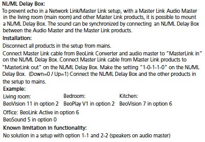

Jeg har endnu ikke fået investeret i en Delay boks , så på nuværende tidspunkt er der ekko på når det afspilles på ML og NL samtidig, det var også mere fordi jeg var interesseret i hvordan andre kombinerede gammelt og nyt

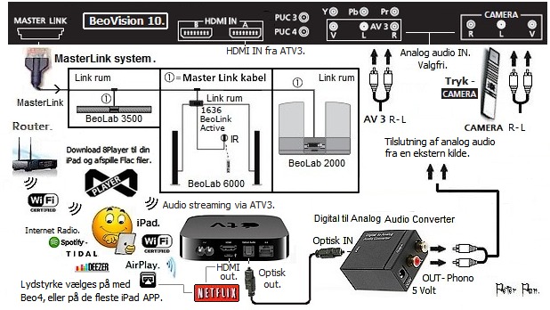

Tak for din tegning. Du skriver: Jeg var interesseret i hvordan andre kombinerede gammelt og nyt.
Nyt må vel kunne koges ned til NetLink - Altså hvordan du får dit ældre B&O grej på nettet, for
at streame audio og tv. Bang & Olufsen beskrev før BeoSystem 4 blev lanceret, at en ATV3
boks var løsningen, og det er det stadig. Apple TV3 og en iPhone/ iPad løser problemet.
Vi er mange der stadig holder fast på MasterLink = analog audio rum link. Men ML og det ældre
MCL system kan ikke håndtere digital audio signaler, derfor må spdif signaler konverteres til analog,
og sendes tilbage til en AUX indgang på et tv eller en audiomaster.
Søren B - Nu er du hoppet på et BeoSystem 4 TV, som også er en årsag til at du har købt en
BeoLink NL/ML Converter, og må ud og købe en Delay box til 2.034 Kr. Men OK, du holder
da B&O i live så godt du kan.

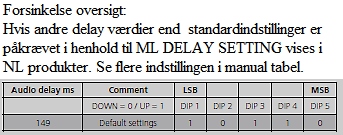

Kære Peter Pan,
desværre misser du pointen her.
Men det er jo nok fordi du ikke har brug for det i dit eget (nuværende) setup - hvilket da også er ok
Ved NL og brug af konverteren drejer det sig om fordeling af kilderne i setup'et - på tværs af (og til og fra)
enhederne på netværket.
Ved konvertering af de analoge kilder (fra ML-produkter) til den dgitale standart, der bruges på NL'en
vil der altid opstå en forsinkelse - mere eller mindre.
Kunstgrebet her er så at forsinke ML-lyden, så begge netværk spiller synkront.
Dette er kun nødvendigt i nogle af de scenarier, som NL/ML Konverteren kan indgå i.
Derfor er den lille boks ikke indbygget, men købes og indsættes seperat.
Jeg synes nu, at Søren B bør gøre sig den tjeneste at investere i den - nu da han gerne vil have lyd overalt samtidigt.
Set i forhold til prisen for de øvrige komponenter, er det en forsvindende lille investering.
Fordelen - iøvrigt - ved et setup netop med et BV11 og en tilsluttet ATV-boks er, at han ikke behøver at lave de små julelege
med en ekstra DAC fra den optiske udgang og til en analog indgang på ML-tv'et, som du tegner overfor.
Han skal blot airplaye til ATV'en (tilslutning via HDMI) og kan så 'joine in' fra sine ML-komponenter
i setup'et (eller hans eventuelle kommende NL-produkter).
Og hvis det passer bedre med at starte airplay-streamen via den AirPortExpres, som han altså har tilsluttet til sin BeoMaster 7000,
'joiner' han bare fra den på sit BV11.

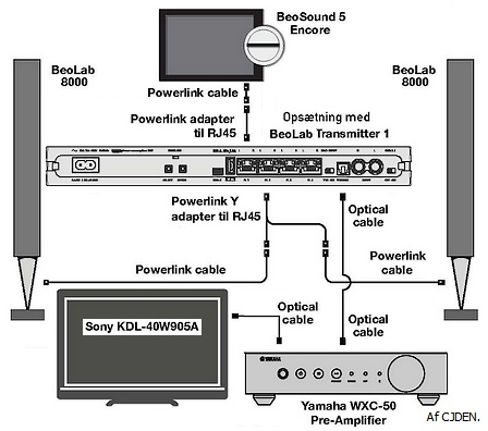

CJDEN skrev:
Jeg har købt Beosound Encore, og tilsluttet TV til AUX indgangen (line).
Det virker ikke, da lyd og billed ikke følges ad (lip-sync problem).
Jeg har kigget efter en anden løsning, og faldt over Beolab Transmitter 1.
Her er jeg dog i tvivl om den kan anvendes i en ren kablet løsning
(har ikke brug for trådløs til højttaler) som skitseret på billed.
Er der nogen der kender til Beolab Transmitter 1 og om ovenstående vil virke ?
Eller om man SKAL anskaffe BeoLab Reciever 1 og sætte på højttalerne for at
det virker ?
Meget spænt på hvad I har af input til ovenstående.

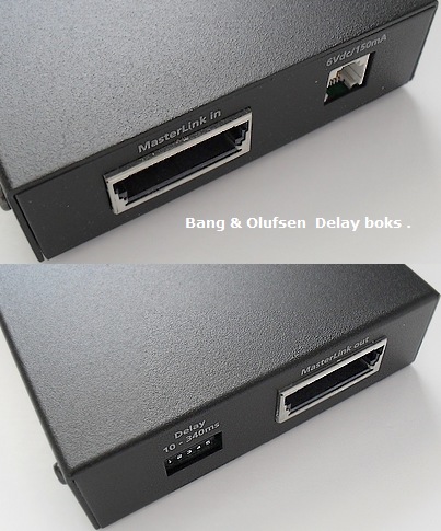

Søren B skriver, han må invisterer i en til 2.034 Kr. fra B&O.
CJDEN skriver, han oplevede også lip-sync problem, og foreslår en
Beolab Transmitter 1for måske på den måde at omgå lyd forsinkelse.
millemis skriver - om lyd forsinkelse.
Kunstgrebet her er at forsinke MasterLink - lyden, så begge netværk spiller synkront.
vil have lyd overalt samtidigt. Set i forhold til prisen for de øvrige komponenter, er det

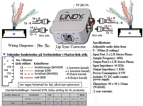

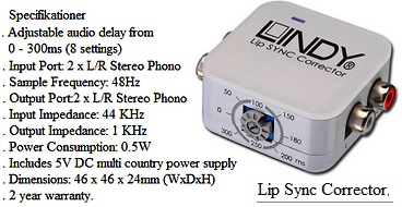

Lindy har lavet en analog Lip sync korrektion i en lille boks til 559 Kr. De skriver:
Denne Lip Sync Corrector er en kompakt enhed, der kan korrigerer de audio
forsinkelser mellem lyd og video som nogen gange kan forekomme.
Her kan i så selv bedømme hvad i får for de ekstre 1.474 Kr. B&O
skal have for deres Delay boks.

@Peter Pan
B&O's Delay Box er beregnet til at indsætte i MasterLink-kæden.
Lindy's boks har L/R stereo ind- og ud-gange.
Hvordan ville du bruge den i en MasterLink-kæde?
Og hvordan ville du vide, hvordan den skulle indstilles i de forskellige setup.....hvis den altså kunne bruges
Jeg er sikker på, at gutterne i Struer ville have anbefalet den, hvis den kunne gøre det samme.

@ millemis
Hvis du sedder i et rum med MasterLink setup via BeoLink passive, og jeg sedder i rummet
ved siden af og streamer musik til mit Xeo system, vil jeg tro vi oplever et ekko hvis vi høre
den samme radio station. Her vil jeg tro problemet vil kunne klare ved at lade dit audio signal
løbe igennem Lip Sync Corrector før højttalerne.
Jeg forestiller mig dog en Lip Sync Corrector mest benyttes til at få tv billede og lyd via et
stereo anlæget til at passe sammen.
Sendt: 22 Februar 2017 kl. 14:20 | IP-adresse registreret
1: Hvor ville du tilslutte den?
2: Hvor ville du tilslutte den?
Sendt: 22 Februar 2017 kl. 18:24 | IP-adresse registreret
Læs min tekst igen og - Start fra side 1.
Sendt: 22 Februar 2017 kl. 21:06 | IP-adresse registreret
Den tekst kan jeg læse nok så mange gange, men der står intet om, hvor du ville bruge den i stedet for B&O's egen delaybox.
N.B. Det var jo dig, der foreslog at man skulle kunne spare penge ved at bruge den i stedet.
Lav en tegning, hvis det er nemmere.
Og der står heller intet om, hvordan du ville bruge den delay-boks på det andet setup (med et ML/BeoLink passive-rum og et Xeo-rum).
Hvor skal den indsættes/hvor skal audiosignalet 'løbe igennem'?
Lindy's produktkatalog er spændende og imponerende.
Men heller ikke det giver mig svar på, hvor - præcist - den boks bruges.
Lindy er et velanset firma - gode produkter!

Vil du absolut gå Struer drengene i bedene og spare penge, så værsgo.
Rip en ML distributor-boks fra skuffen, og gå i gang. Læs teksten grundigt,
før du varmer loddekolben op. God fornøjelse.

Sendt: 23 Februar 2017 kl. 11:58 | IP-adresse registreret
Du er en luskebuks, tror du ikke jeg ved du allerede ved spisebordet og lodder.
Jeg ved jo godt at du mener at 2.034 Kr. er en lille investering så længe det
gælder andre, men ikke dig selv. Husk forøvtigt at MasterLink kabler er full
termineret fra den ene stikdåse til den anden, minus R. L. audio ledningerne.
Når du er færdig, følges B&O's vejledning her på siden.
