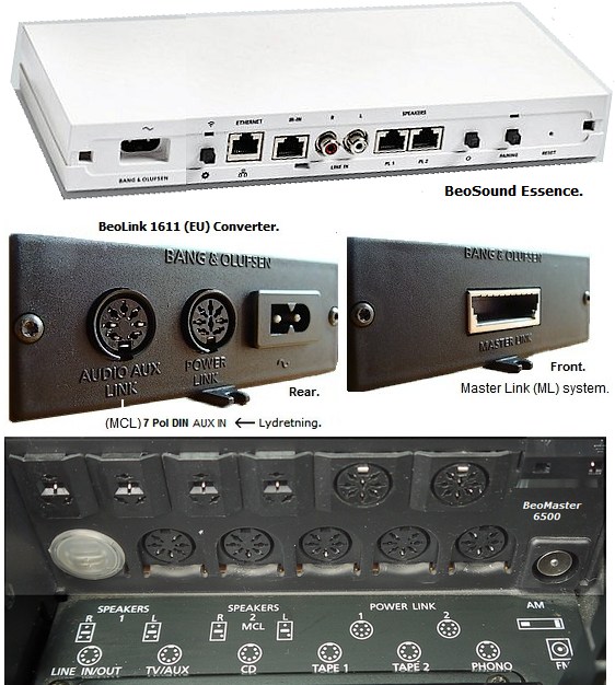

Køb en 1611-converter, et B&O-AUX/DIN-kabel og et MasterLink-kabel i passende længder og pløk det sammen (se P.P.'s tegning).
Ideelt set skal ML-kablet være det længste.
'Problemet' opstår først, hvis din BL3500 er i et andet rum hhv med vægge i mellem.
Så skal du nok til at klippe ML-kablet over for at få forbindelse - der skal et stort hul til for at få hovedet på ML-kablet igennem
Du skal derfor nok bruge en samle-boks (junction-box) for at - ja - samle det igen.

Så kan du eller millemis måske forklare hvordan BeoMaster 6500 -
Converter 1611. - Essence, bliver forbundet til hinanden (stik & kabler).

Hej igen KRømer, og tak
Så kan du eller millemis måske forklare hvordan BeoMaster 6500 -Converter 1611. - Essence, bliver forbundet til hinanden (stik & kabler).
Essence er forbundet til router med wifi.
Bm6500-datalink-1611-masterlink-BLC-ethernetkabel-wifi extender-wifi-router
Håber det er forståeligt.
Til top Vis KRømer's Profil Søg efter andre indlæg skrevet af KRømer
Sendt: 26 Marts 2017 kl. 12:59 | IP-adresse registreret
KRømer - Håber det er forståeligt.
Her KRømer, hjælp til en fin tegning.
Hov, du glemte vist BLC'en - den er yderst væsentlig i det setup.
