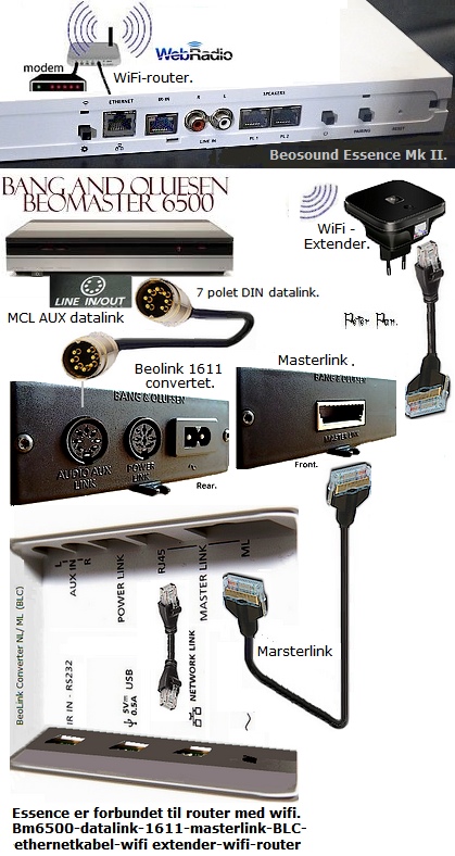

Måske kunne du - ikke mindst for Peter Pan's skyld (så han kan sove roligt igen) - lige beskrive, hvordan du har forbundet 'dimserne'?
Hvordan er NL/ML-konverteren forbundet med BM6500?
Normalt burde det være BLC/ML -> ML på 1611'eren og herfra med et A.Aux-kabel/datalink -> Tv/Aux-in på BM6500.
Er det sådan, du har gjordt det???

Ok tak for tilliden . Jeg syntes dog at alle de B&O bokse er resourse spil når det allene
er audio streaming til en BeoMarster 6500 her er tale om.
Med en DAB + radio med digital audio out, er det bare at konvertere stereo signalet
til analog, og sende signalet via et Phono til 5 pin DIN adapter kabel til BeoMarster 6500.
Eller som her til mit Beocenter 9300, som lige så godt kunne være BeoMarster 6500.
Bare min mening KRømer.

Sendt: 27 Marts 2017 kl. 11:08 | IP-adresse registreret
KRømer her ser du hvad jeg er nået frem til, men der mangler noget før det hænger sammen.
Så du må meget gerne følge millemis'ens opfordring til glæde for rigtige Beofan.
Din vejledning ses nederst på billedet.

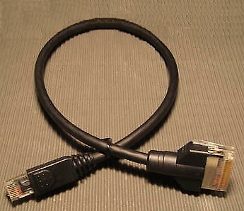

Kunne dette adapter kabel ikke bruges i stedet for BeoLink Converter NL-ML. ?

@Peter Pan
Brugen af NL/ML-konverteren muliggør den kontrol/styring af setup'et, som KRømer ønsker.
Det er jo ikke blot et spørgsmål om overførsel af lyd.
Jeg har fornemmelsen af, at den konverter stadigvæk er lidt af et mysterium for dig
Sendt: 27 Marts 2017 kl. 12:37 | IP-adresse registreret
@Peter Pan
Wifi-extenderen er i det setup nødvendig, fordi NL/ML-konverteren skal have netværksforbindelse via et kabel.
Åbenbart er der ikke kablede forbindelser til det sted, hvor den står.
Derfor bruger KRømer en wifi-extender med RJ45/ethernet-udtag.
Essence-boksen kan gå på netværket via wifi.

MM har helt ret i sine antagelser. Ja, BLC skal bruge netværks kabel
til routeren. Det var ikke muligt der hvor jeg placerede den så derfor
wifi extenderen. Nl og ml snakker ikke samme sprog, så BLC er
nødvendig.
Jeg synes BM6500 betjenes nemmest med mcp og bl1000.
Hvordan atv3 betjenes med b&o fjernbetjening ved jeg ikke. BLC har
også den fordel at den kan fordele BS6500 kilder og styre dem med
apps. Og indgå i multiroom. Alle de ting synes jeg er sjove.
