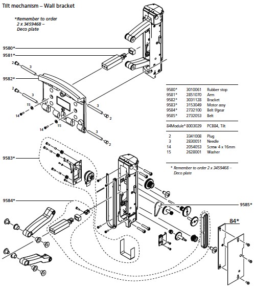

Hej med jer
Er der nogle der har skilt et motor væg beslag til et beovision 7 ad. sålededes at det kun er de to stænger med beslaget til tv'et der hænger på
væggen.
Jeg kunne godt tænke mig det kom tættere på væggen, og har ikke brug for at det kan dreje. Alternativt kunne være et close beslag billigt.

Hej buch68
Her to versioner. Det ser for mig ikke ud til det bare er noget der kan laves om på. Men nu kan du se på det.

@ Muligt millemis, men her over ser du mekanik fra den gang et B&O TV vægbeslag, både kunne vippe op/ned og dreje.
Svarende til den sidste af de to tegninger, hvor to beslag giver mulighed for at vælge BL 7-4 og BL 7-1 & 7-2.

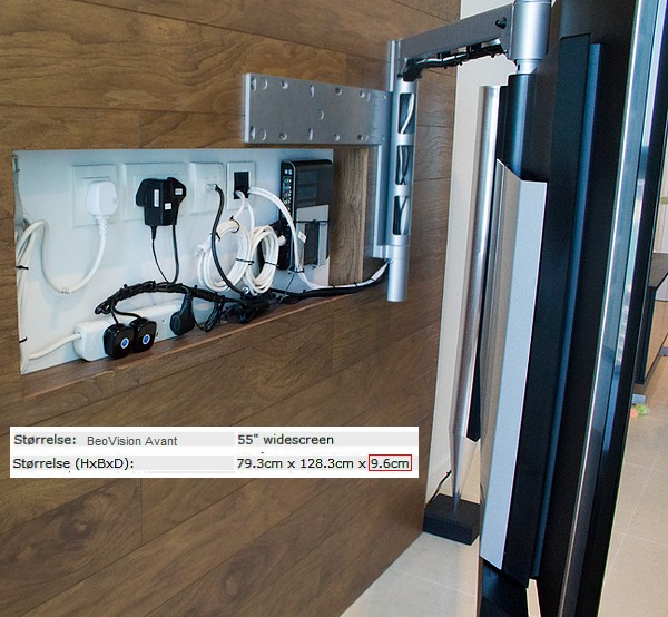

Og så lidt for dem, som kan klare sig uden motor og vil have tv'et fladt på væggen....
.....og bare vil have muligheden for at dreje det ind i mellem:

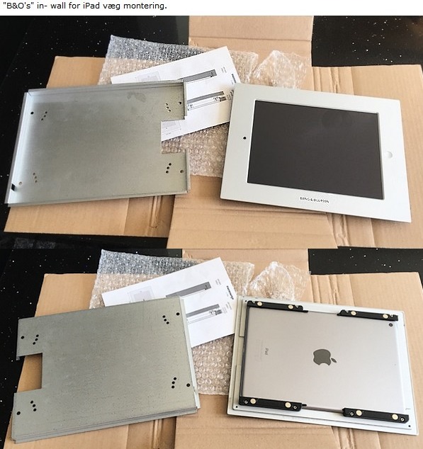

Kiran jeg tidliger linkede til, bruger penge på en iPad-rammen der kan bestilles via B&O.
Det tror jeg ikke MM kan finde på, for så meget BeoFan er han vist ikke.

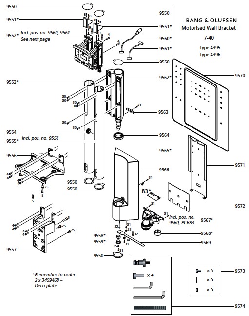

Jeg har et 7-40 så det er den sidste med to rør. Det ser ud til tilt beslaget er skruet igennem de forreste rør med 6 skruer. Det burde kunne lade sig
gøre at skrue dem af det bagerste rør og så direkte end i væggen eller på en alu plade. Så kan det måske stadig vippe oven i købet.
Har god kigget på close beslaget, men vil gerne spare de penge. Det er jo trods alt ved at være et gammelt tv.
Skal nok komme med et par før og efter billeder.
Måske der er en der har et close beslag billigt til salg? Som alternativ

Hej igen buch68
Går du op og ser på min animations tegning vil du lægge mærke til at afstanden til vægen ikke
kan være mindre, grundet BV 7-4 skal have en afstand fra væggen som andre højttaler. Taler vi
om BL 7-1 eller BL 7-2 er det også nødvendigt med en afstand til væggen, da højttaleren er bredere
end TV'et. Ellers vil højttaleren ramme vægen når TV'et drejes. Men måske har du ingen højttaler
har under dit tv. ?

Hej pp
Jeg har en 7.1 højtaler under, men da jeg ikke har brug for at det kan dreje burde det ikke være et problem. Jeg har tænkt mig at de to stænger tv og
højtaler sidder på skal gøres fast på en alu plade som så skal skrues i væggen

millemis kalder du et TV med dybde på 9,6 cm et flat tv, når der idag måles TV dybde på 23 mm.
