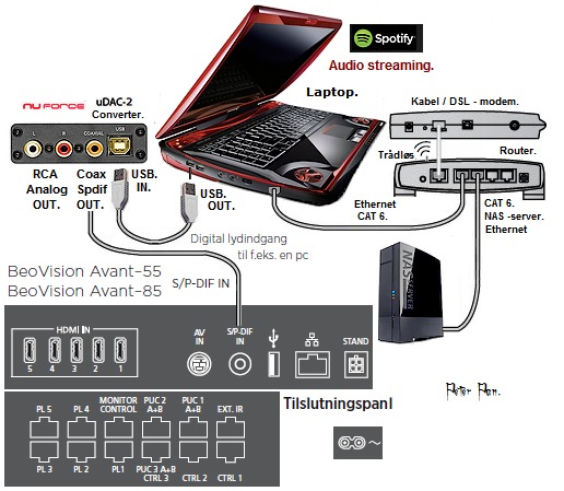

De fleste gør nok bare som du altid har været nødt til!!!
= Streamer til en AirPlay- eller ChromeCast-modtager
OBS! Og nej, det er nok meget få, der har deres PC tilsluttet til setup'et af den grund
P.S. De, der har den nyeste generation BV (BV14 osv) gør nok bare sådan
HER
HER
Sendt: 05 Maj 2017 kl. 13:11 | IP-adresse registreret
@ millemis - det er nok meget få, der har deres PC tilsluttet til setup'et.
Det er jo ikke alle der som du skal op på en trappe repo, før de kan betjene deres computer.
Muligheden er der. Så kan du jo lade folk vælge hvad de vil.
