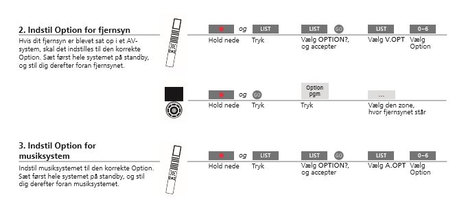

Jeg kan simpelthen ikke få det til at snakke sammen. Jeg har prøvet at følge nedenstående guide, men jeg kan ikke få hul igennem.

begge skal ha' Option 1 (dvs V.Option 1 og A.Option 1).
Se her, hvis du vil læse mere om MasterLink, opsætninger og options:
http://www.abo-center.dk/Abo_center_2/reptips/diagrammer/Lin k/ML%20handbook%20DK.pdf
N.B. Hust at konverteren skal have strøm som det sidste apparat, når du laver opsætningen!

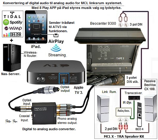

@ millemis - en BS Essence boks har analog Phono R. L. IN. Vil du så tilslutte den til BC 9300 Tape 2
indgangen via et RJ45 -> 5 pin DIN adapter kabel fra Essence PL1 eller PL2  .
Hvis JA, vil der så kunne skiftes mellem pre-out / fast volume, på en Essence Mk II.

1: den analoge R/L phono-indgang kan f.eks bruges til en vinylspille. Hvis det er én fra B&O, skal man dog ikke forvente styring som ved en datalink-forbindelse. Og man skal ved de vinyl-spiller, der ikke har en RIAA-forstærker indbygget, også bruge en sådan eksternt.
2: Det er lige meget hvilken en af PL-udgangene, der bruges - de er ens. Det passende kabel kan købes hos B&O-forhandlerne og andetsteds - hvis man ikke lige er til diy.
Ja, man kan indstille Essence-boksen til at sende et fixed line-out signal - dvs at al volumenkontrol foregår via BC9300 hhv - hvis denne er slave på et ML-tv - via tv'et. Det er sådan jeg selv gør det i mit setup - og sådan vil jeg også anbefale at det gøres. Jeg hader at skulle fifle med to forskellige volumenkontroller. På den måde sikrer man iøvrigt også, at lydniveauet er ens med de andre kilder på BC9300.
Jeg ved, at der er nogle, der ønsker at bruge 'hjulet' til at regulere lydstyrken med, men de må så fumle sig frem til et passende lydniveau - dem om det! Der er selvfølgelig én fordel ved at have 'hjulet' - nemlig at man så kan vælge 'Essence-kilde' direkte, uden at skulle bruge app'en på ens telefon/tablet. Jeg foretrækker dog at undvære dette - jeg bruger jo alligevel min tablet til at vælge musik fra Spotify hhv NAS'en på.
At tilslutte et link-øje i denne opsætning, kan ikke anbefales, da der alt for let opstår konflikter med betjening af systemet som sådan.
Håber det var svar nok.

Her hvad jeg har valgt at tilslutte til BC 9300, for at kunne streame fra div. musik stream tjenester,
eller fra min Nas-server.

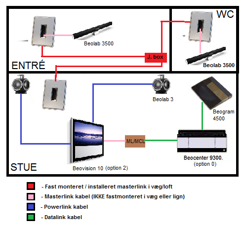

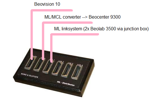

@peterpan nu er jeg så "heldig" at have masterlink (ML) integreret i 3 rum i min lejlighed, men pt er det endnu ikke taget i brug endnu da jeg
mangler et par ting for at få det til at fungere. Så tænker umiddelbart at bruge det fremfor at installere et MCL system - hvis jeg kan undgå det :)
Mit setup ser pt således ud:
Som tidligere nævnt er det fastmonterede masterlink system ikke taget i brug endnu (jeg har altså pt kun tv'et og anlægget linket sammen som
begge står i stuen). Hvis jeg køber en ML Distributer (se nedenstående) vil jeg så kunne connecte det hele og få det til at fungere som et
linksystem med Beovision 10 som master? Se evt nedenfor:
Eller har i andre / bedre ideer til hvordan det kan gøres? Det burde være ligetil ville jeg umiddelbart mene, men man ved jo aldrig.
