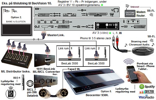

Hej igen scaramanga60
Du vil have samme lyd i alle 3 rum med MasterLink opsætningen, men du kan selvfølgelig
skifte mellem dine tilsluttede enheder, styre volumen, og slukke hvor du vil.

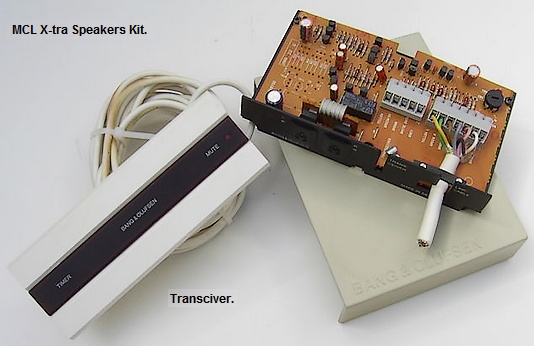

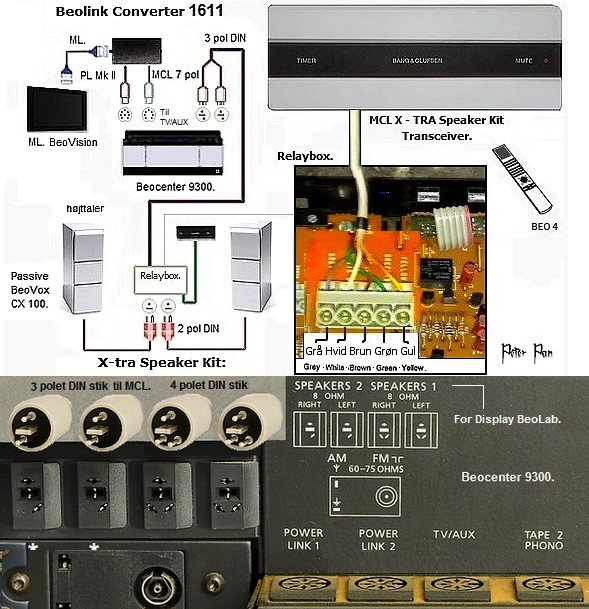

Ved at tilføje et MCL X-Tra Speaker Kit til systemet, får du muligheden for også at vælge
en anden lyd fra Beocenter 9300. F.eks fra din tilsluttede grammofon, i det rum hvor du
vælger at sætte MCL X-Tra Speaker Kit op. Med Beo4 vælger du hvad du vil høre, og
volume, du kan også vælge de nummer du gider høre på den CD du har lagt i BC9300.
Samtidigt kan en anden person i stuen f.eks se TV på BV 10. Skifte tv kanal og styre lyd-
styrken uden det har indflydelse på det du har valgt at lytte til. Det vil du ellers ikke kunne.
I MasterLink systemet kan kun vælges en lydkilde ad gangen. Men er man alene i boligen
er det selvfølgeligt lige meget. Tegningen over MCL X-Tra Speaker Kit setup, har jeg lagt
ind, og her en tegning, hvor jeg udover din fine tegning, har tilføjet en stream mulighed.
Sendt: 16 Juni 2017 kl. 20:27 | IP-adresse registreret
En lille rettelse det 7 polet datalink DIN stik. tilsluttes TV/AUX på BC 9300.
Tape2 IN er en almindelig audio indgang.

Hej scaramanga60,
som jeg læser din tegning, er dine masterlink-kabler allerede forbundet i det, du betegner som 'j.boks',
altså i en ganske normal junctionbox/samleboks.
Du behøver derfor ikke at tilføje noget, og kan bare tilslutte dine BL3500 til ML-udtagene.
Hvis disse/BL3500 er i option 6 og forbindelserne i junction-boksen er lavet rigtigt, virker det 'out of the box'.
God fornøjelse

Igår lodde jeg i det ene 3 polet DIN stik, og en dårlig lodning var årsagen til de lyd problemer
vi hørte sidst vi lyttede til MCL X-tra Speakers Kit systemet. Så nu virker det fint igen.

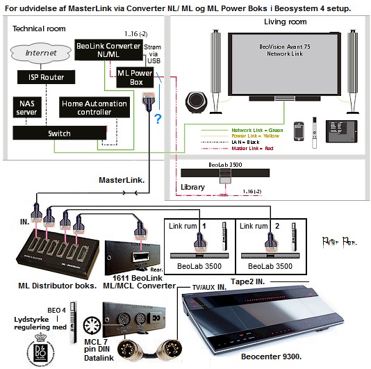

Her et spørgsmål til dig. Som du ser har jeg hentet en af B&O's tegninger (scenario 4.)
Der hvor du ser et spørgsmåls tegn, kunnne jeg tænke mig at tilslutte MastetLink stikket, og herefter
se bort fra den BeoLab 3500 tilslutning på B&O's tegning, for at videre sende PL som du ser på
nederste tegning. Tror du det vil være muligt.
Sendt: 17 Juni 2017 kl. 17:28 | IP-adresse registreret
Svaret er ganske enkelt:
'Power-boksen' blev lavet til de, som ikke har en ML-audiomaster mere i deres setup, men som gerne vil
beholde/bruge deres ML-linkprodukter (f.eks en BL3500) fremover.
Der er altså ikke brug for en sådan boks, hvis man har en AudioMaster med enten indbygget ML-driver eller en ekstern tilsluttet,
sådan som 1611-konverteren i tegningen er det.
I det tilfælde tilsluttes ML-stikket blot direkte til NL/ML-konverteren.
Sendt: 17 Juni 2017 kl. 23:42 | IP-adresse registreret
Skal det forstås sådan at ML Power boksen / Home Automation controller IKKE er nødvendig, og
det er ok bare at tilslutte ML stikker (ved spørgstegnet,) til ML in på  BeoLink Converter NL / ML. ?
Sendt: 18 Juni 2017 kl. 00:19 | IP-adresse registreret
Ja, det skal forstås sådan, at ML Power-boksen kun er nødvendig, hvis du ikke har en ML-master i dit setup.
