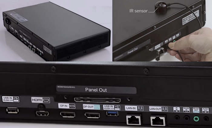

LG/ B&O - BeoVision Eclipse.
Under OLED-skærmen vil der sidde en B&O-soundbar, som kommunikerer via HDMI CEC.
B&O's soundbar bliver fuld af magi og Wisa-kompatibel. Dette er vist hvad de fleste hælder til.
Her LG's egen nye signal box. 55EJ5C.

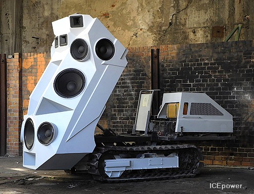

MM Jeg har ikke tid!
For Sound-Tank er ny malet og klar til Roskilde festival 2017.

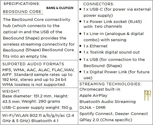

En BeoSound Core millemis -
Hvordan vil du bruge den, i ovenstående opsætning. ?
Sendt: 28 Juni 2017 kl. 07:22 | IP-adresse registreret
Sådan ser den ud - Nogle mener den evt. bliver afløse for BeoSound Essence Mk II.

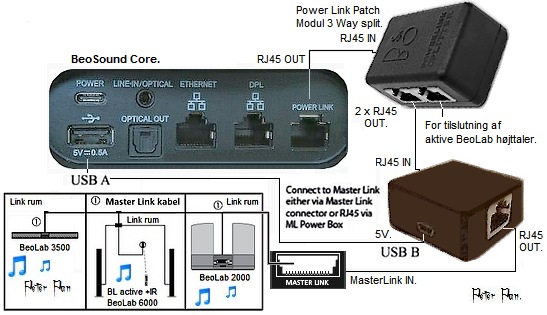

Hvad mener i om denne connection

@Peter Pan
Hvis du skal forbinde noget NL-grej (og også kunne betjene det) med noget ML-grej,
skal du bruge et forbindelsesled, en bro, en konverter = NL/ML-Converten.
Jeg har aldrig hørt om, at man kan 'lave PowerLink om til MasterLink'.
N.B. Det er ikke mere end 5 sider siden (den 17/5) at du havde noget tilsvarende på tegnebrædtet.
Dér havde du da en konverter med i setup'et!
Sendt: 28 Juni 2017 kl. 17:49 | IP-adresse registreret
@ millemis - forbindelsesled, en bro, en konverter = NL/ML-Converten.
Se tegning MM - En bro ligger vel i BeoSound Core boksen før PowerLink Out, som tilsluttes en ML Power Boks.
Se BS Core's specifikasion, før du dødsdømmer muligheden. Hvad skulle man ellers bruge en ML Power Boks til
hvis den ikke kan konverterer PL signalet til ML ?.

Sendt: 28 Juni 2017 kl. 18:13 | IP-adresse registreret
Som jeg skrev dengang:
Powerboksen bruges/bruges kun, hvis der ikke er en ML-master i setup'et.
Det ændrer ikke på behovet for konverteren, hvis du vil ha' NL og ML til at fungere sammen.
BS Core kan jo tilsluttes lige som ethvert andet B&O Audiosystem til den Connection-boks via PL-in stikket.
N.B i din tekst dér var Playmakeren nævnt som kilde.
Sendt: 28 Juni 2017 kl. 18:25 | IP-adresse registreret
BeoSound Core har ikke PL IN men PL OUT. Du er for hurtig med dit svar. Om igen.
Sendt: 28 Juni 2017 kl. 21:23 | IP-adresse registreret
Ja, det er jo en musik-afspiller - så den har PL-ud....
....for at der kan tilsluttes højtalere
Og de højtalere kan være tilsluttet en (BeoPlay S8) connection hub, som bl.a har en PL-ind (plus digital- + analog-ind).
Se selv i dens brugervejledning - én RJ45-PL med pil-ind, og én med pil-ud....
....og vis os så et billede, hvor man ser det
Selv om igen
N.B. I tilfældet af, at der bruges BeoLab'er, der ikke understøtter line-in tilslutning, skal der trikses lidt med noget trigger-strøm....
....men det er du vel mand for at klare
Sendt: 28 Juni 2017 kl. 21:51 | IP-adresse registreret
millemis Skrev - Ja, det er jo en musik-afspiller - så den har PL-ud....
Ja altså ikke PL ind. Nøje hvor du svæver rundt i det millemis.  Skal det være en hemmelighed hvad DU
vil opnå, ved at sammenkoble BeoPlay S8 Connection Hub og BeoSound Core, altså to musik-afspiller.
Sendt: 28 Juni 2017 kl. 22:18 | IP-adresse registreret
En BeoPlay S8 hub er IKKE en musikafspiller, men - som navnet siger - 'en hub', en fordeler.
Den kan fordele op til tre kilder og sende lyden ud på ikke blot et sæt S8, men på alle (!) BeoLab-højtalere.
Herudover kan den så også lære non-B&O t's koder (se dens vejledning).
En BS Core er en musikafspiller, som kan være en af (de tre) mulige kilder, der kan tilsluttes til hub'en.
Hvor svært kan det være?
