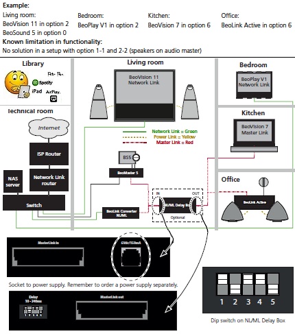

Henning P skrev:
Jeg har selv alt udstyr. Problemet opstår nar man ex har haft alt slukket i længere tid
Så er den ingen delay om man kæmper med systemet for at få det til at fungere igen
@ Henning P
Kan det tænkes at MasterLink Delay boksen først skal tilsluttes strøm, efter det andet er tændt.
Sådan er det med min BeoLink Converter type 1611, ellers virker den ikke rigtigt.

Medens Henning P forsøger, er her lidt om -
NL / ML Delay Box:
For at forhindre ekko i en Network Link / Master Link opsætning, med en Master Link Audio Master i stuen (hovedrummet)
Og andre Master Link produkter, er det muligt at montere en NL / ML Delay Box. Lyden kan synkroniseres ved tilslutning
En NL / ML Delay Box mellem Audio Master og Master Link produkter.
Installation:
Afbryd alle produkter i opsætningen fra lysnettet.
Tilslut Master Link-kabel fra BeoLink Converter og lydmester til "MasterLink in" på NL / ML Delay Box.
Tilslut Master Link-kabel fra Master Link-produkter til "MasterLink out" på NL / ML Delay Box.
Lav indstillingen "1-0-1-1-0" på NL / ML Delay Box. (Ned = 0 / op = 1)
Tilslut NL / ML Delay Box og de øvrige produkter i opsætningen til lysnettet.

Jaa det er Monteret rigtigt. Må have tjekket min delay box.   Har talt med en som også har nogle problemer som mig
Det falder ud ind i mellem. ( men hvad jeg løser det nok )   Det har jo fungeret i flere år
Sendt: 24 August 2017 kl. 10:10 | IP-adresse registreret
@ Henning P
Ja der kan jo godt være en fejl på Delay boksen. Men der indgår også andre enheder
i et NL/ML setup, plus evt. rumlink opsætninger, som jo også skal virke og instilles.

Har fået det op at køre igen.   Det er som om NL / ML skal ramme den rigtige frekvens :-).
