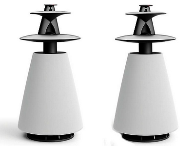

                    September 2003 blev BeoLab 5 med 2 x 2500W ICEpower lanceret.
CableGuy skrev:
Jeg kan ikke huske tidligere at have set et audio produkt der indeholder SÅ mange nye teknikker på en gang...
Som regel når Der Lanceres et nyt produkt fra de forskellige fabrikanter så er der fokuseret på en bestemt ting
(kabinet materiale, eller specielle enheder , osv.) - Men det ser ud til, at B&O har samlet alle "patenterne" i en
og samme højttaler...  -  SEJT!
Jeg glæder mig allerede til at høre resultatet af B&O's anstrængelser - ikke uden en hvis stolthed over at et så
innovativt produkt (som det jo åbenbart er) er DANSK!!!!   (tror sgu heller jeg må hejse danebro i morgen -
og synge nationalsangen... )
Hvis så den bare lyder halvt så godt, som det forlyder, ja så kan vi sgu da kun være stolte...   -
Eller skal Janteloven igen have det sidste ord???  spændende - spændende.....
     Inden tråden forsvinder fra hifi4all, så se hvad der mere blev skrevet dengang:
     http://www.hifi4all.dk/forum/forum_posts.asp?TID=610&KW= BeoLab&TPN=1
