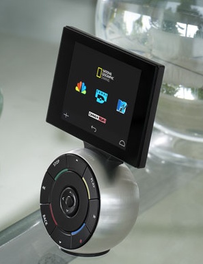

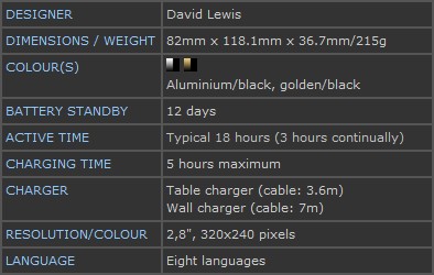

Beo6 type 1711 inkl. Bordlader type 1683.
Bang & Olufsen har lanceret en ny multi-funktion fjernbetjening, der erstatter den velkendte Beo5.
Den nye Beo6 fjernbetjening har blandt andet fået større og bedre skærm med optical bonding og
er i butikkerne nu.
Bang & Olufsen har præsenteret deres nye Beo6 fjernbetjening, som kan styre alt lige fra B&Os
fladskærme og musikanlæg til lys i hjemmet. Beo6 erstatter også Beo5 med øjeblikkelig varsel.
Beo6 skal ses som en naturlig udvikling af Beo5 og derfor er der heller ikke bragt de helt store
revolutioner på banen. Den primære forskel skal findes i en større skærm, der nu måler 2,8-tommer
kontra 2,4-tommer i den gamle Beo5. Skærmen har fået en højere opløsning på 320x240 pixels,
hvilket angiveligt forbedrer billedkvaliteten markant.
Derudover har Beo6 nu også fået WIFI-understøttelse, hvilket bruges til to-vejs kommunikation
med de B&O-enheder som understøtter dette. Skærmen udnytter tilmed optical bonding teknologi,
hvilket betyder, at det beskyttende glas på fronten lukker helt tæt på skærmen bagved.
Ved at eliminere afstanden mellem skærm og glasfront, kan man reducere reflektioner i skærmen og
derved opnå bedre læsbarhed og bedre billedkvalitet i særligt oplyste lokaler.
Nu med ægte touch
Skærmen på Beo6 fjernbetjeningen har et ægte berøringsfølsomt panel og reagerer på berøring som
man kender det fra mobiltelefoner, dvs. uden forsinkelse. På den gamle Beo5 aktiveredes kommandoer
på skærmen ved at holde fingeren på skærmen i œ-1 sekund.
Disse ændringer af skærmen betyder i sidste ende, at tykkelsen er reduceret en anelse – dog forbliver
den grå underdel identisk. Beo6 er i butikkerne nu til en pris på 4.150 kroner. Der skal herudover
tilkøbes en bordlader til 645 kroner eller en væglader til 695 kroner.
Panel 2,8", 320x240 pixels
Dimensions:
82 x 118.1 x 36.7 mm / 215 g
Colours:
Aluminium/Black
Golden/Black
http://www.bang-olufsen.com/beo6-remote-control
Getting Started Guide - Beo6
http://www.bang-olufsen.com/UserFiles/File/ug/Beo6/beo6_gett ingstarted_multi.pdf
Pris 1711 inkl. Bordlader type 1683. Pris 4.795 Kr.
        User Guide - Beo6
Brugervejledning [Download her]
Kom godt i gang [Download her]

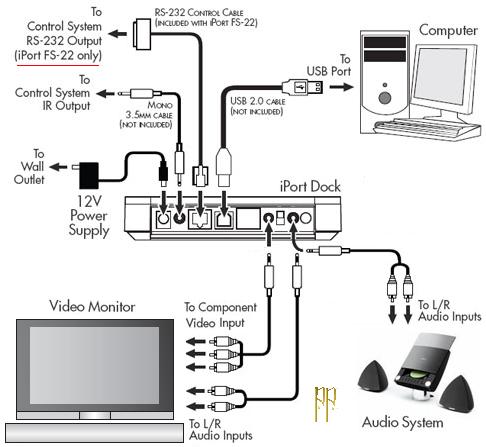

      Så har jeg testet IPOD Dock.
      Den virker sammen med de nyere apperater, der har mulighed for at vælge enten IR eller STIK.
      Desværre for produktet, er billedet der kommer fra docken ikke særlig overbevisende.
      I stedet for en RGB signal, kører den YPrPb og normal phono lyd.
      Betjeningen virker stortset som på en ipod, betjent med en Apple Remote.
      For de af jer der kender Apple remote som PUC, ved at piltasterne, go og Exit er betjeningsknapperne.
      Grafikken (Jeg testede på en BV10-46) er ikke specielt god, teksten og grafikken ligner mest af alt menuerne fra en V8000,
      altså med meget kantet skrift osv.
      Konklusionen på Docken er, at hvis man gerne vil kunne betjene sin Ipod er det et OK produkt men går man efter et fedt
      OSD, skal man vælge en Apple TV, eller en anden form for mediacenter!

      Hej LilleArne, tak for dit indlæg.
                                              Sonance iPort findes i 3 versioner.
      Sonance iPort FS-21 iPod Dock Media System
      Den iPort er ikke bare en høj kvalitet iPod dock med flere lyd-og
      video-forbindelser, det er også en avanceret digital
      media system med muligheder for at integrere ind i dit hjem system.
      PRIS: £ 249,95.
      Sonance iPort FS-22 iPod Dock Media System
      FS-22 er den samme som FS-21 med tilføjelse af RS -232.
      som giver to-vejs kommunikation / kontrol via kompatible
      kontrolsystemer. PRIS: £ 495,00.
      FS-23 er den samme som FS-22 med ekstra tilslutninger til
      skærmmenuen og netværk.
      http://www.audioaffair.co.uk/Sonance
      http://www.bang-olufsen.dk/system-dock
      LilleArne. Kan du finde udad hvad for en af de tre versioner du sidder med
      Der skrives i B&O's tekst at System Dock'en ved tilslutning til et BeoVision tv,
      kan fjernbetjenes med Beo4. Kan du fortælle lidt om hvordan det virker
      Dette sker vel via IR kablet og PUC tabel, derfor er det også rart at vide hvad
      for en af de 3 versioner der står i PUC listen
      Ps. Jeg fandt dette, her findse pdf filer. http://www.cyberselect.co.uk/range/943
      http://www.cyberselect.co.uk/products/iPort_FS22_datasheet.p df
      Support til FS-2 serien:  http://www.iportmusic.com/support/free-standing

      Det er en Beo6 der er på billedet, jeg har jo selv en Beo5 så jeg kan godt se forskel
      Læg mærke til + & Pil til højre & Halv cirklen.........

      Sendt: 21 December 2010 kl. 20:28 | IP-adresse registreret
      Hey Peter:
      Se svar under spørgsmål:
      Det er FS23 der er testet! Den sælges af forhandlere som et 3 partsprodukt der er kvalitetsstemplet B&O.
      Den virker næsten som en Ipod menu! Hvis du forestiller dig at det du kan se på displayet af din Ipod bliver vist på
      skærmen! Men grafikken er desværre ikke specielt skarp!
      De må umiddelbar alle 3 stå i PUC listen, for det er bare den normale Apple Remote Puc jeg har lagt i! Det er via stik og ikke
      PUC kabel dvs. minijack til minijack den styres via, hvilket også betyder at man skal have et TV der kan vælge om det er
      Stik eller IR i PUC menuen!

                         Beo6 Tekniske specifikationer
             http://www.bang-olufsen.dk/beo6-remote-control
