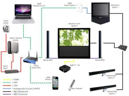

Jeg glemte nok at fortælle at jeg påtænker at sætte noget til min V.TAPE indgang på BV10. -sorry
Der skulle det så virke på mit BV10 hvis jeg trykker LIST - LINK - V.TAPE hvis jeg forstår ovenstående korrekt. Bliver spændende at se om systemet så forstår at jeg bare vil hente lyden fra V.TAPE indgangen på BC1 for der findes vel ingen måde at trykke LIST - LINK - LIST - AV - V.TAPE, eller hvad???
-og tak til både du og Peter for helt ufatteligt hurtigt, indgående og (tror jeg) meget kompetente svar i dette forum.
Vender tilbage med resultatet når jeg har prøvet lidt af jeres råd.
/Tryp

Hej igen,
hvis du har belagt din V-tape på BV10'eren og vil hente lyden fra din Airport, som hænger på  BV1'eren, skal du trykke Link-AV før du trykker V-tape i (link)rummet med BV10'eren.
Link-AV ligger ligeledes inde i listen, og skal først hentes frem.
Tryk så på List indtil der står Link-AV og derefter V-tape.
Forudsat altså at optioner osv er ok.
Hilsen

YES YES YES.  Det virker perfekt....
Har endda sat min Apple TV til V.TAPE indgangen på BV10 og det kører bare.
Tror næsten ikke på det i virkeligheden var så simpelt....
Mange tak for hjælpen - og så har jeg lige opdateret billedet af mit setup.  Nu med de rigtige navne på komponenterne...  Betemt ikke sidste gang jeg har besøgt dette super-forum...

Jamen til lykke så - jeg fik vist slet ikke sagt, at jeg synes du har et fedt setup.
Hilsen
Millemissen

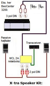

Jeg skal hjælpe en bekendt med at flytte et MCL link system med Beovox højtalere til en ny lejlighed. Det er liiiiige en tand før min tidsregning, så er der noget sted på nettet, hvor man kan læse om dette??
Jeg har fundet lidt på beoworld, men savner lidt en en mere specific oversigt over, hvordan det hele bliver sat sammen.
Så vidt jeg kan se, bliver det sat sammen således: (eller???)
BeoCenter 2 > MCL2P > MCL2A > Beovox (Korrekt)
Men bør der ikke sidde en omformer et sted til masterlink?
Så i bund og grund søger jeg følgende:
En oversigt over, hvordan man bruger en BeoCenter 2 sammen med MCL x-tra speaker kit og et sæt Beovox.
På forhånd takker

Hej perplies
MCL X-tra speaker kit kan ikke tilsluttes BeoCenter 2,
da den kan sammenlines med en forforstærker.
De gamle BeoMaster har egen forstærker med 3 polet
DIN højttaler udgange, herfra fødes X-tra speaker kitet.
Som jeg ser det har MCL 2P ingen MasterLink
indgang, så kan den heller ikke tilsluttes BeoCenter 2.
http://www.beoworld.org/prod_details.asp?pid=979
Download "Bang & Olufsens Master Link Håndbogen" i PDF file. Tryk her.
Download "Bang & Olufsens Master Control Link Håndbogen" i PDF file. her.
"omformer" hedder BeoLink Converter 1611, og gør
at det gamle MCL kan tale med det "nye" ML system.

Hej peter, og tak for dit svar.
I deres nuværende hus, er det hele sat til en beocenter 2, system 3 boks osv. Så det kan lade sig gøre, og virker pt. Ganske fint.
Så må jeg gå den tunge vej, og gå hele link nettet igennem fra en ende af, og se hvad der er sat på.

perplies hej igen. Du må ikke miste modet.
Ja det er en god ide at se godt efter før systemer bliver afmonterer, for selvfølgelig kan det lade sig gøre.
Den boks der sidder i mellem, har nok et andet navn og er en nyere version end MCL 2P. Har boksen en
MarsterLink indgang, og indbygget forstærker, samt de to 3 polet DIN udgangs stikdåser, er det bare
at tilslutte MCL X-tra speaker kittet der, og et MarsterLink kabel mellem boksen og BeoCenter 2.
