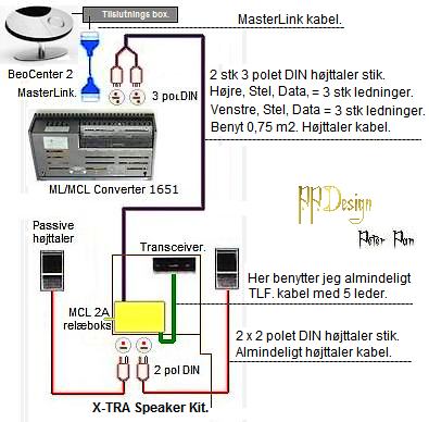

Spørgsmål 1 må vi skrive om når du ved hvad boksen hedder. Der findes mange modeller til både dit og dat.
som du kan se hvis du har hentet de to, "Bang & Olufsens Master Link Håndbogen" og "Bang & Olufsens
Master Control Link Håndbogen".

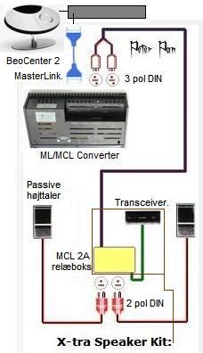

Spørgsmål 2. Ja det er almindelige  højttaler kabel til de 2 passive højttaler fra MCL X-tra speaker kittet .
Her "nyeste" model med både ML-MCL-Converter-Inputs og PL. + 50 Watt forstærker.
Sådan skulle det så sættes sammen.

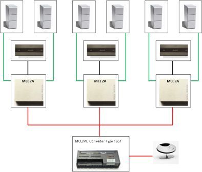

perplies skrev:
Så i bund og grund søger jeg følgende:
En oversigt over, hvordan man bruger en BeoCenter 2 sammen med MCL x-tra speaker kit og et sæt Beovox.
På forhånd takker
Daniel
Problematikken ligger i at der skal benyttes et MCL X-tra speaker kit i opsætningen.
Ser du min lille tegning tror jeg dog løsningen ligger lige for hvis det er en ML-MCL-Converter
der allerede findes i opsætningen, (modellen på billedet). Men det venter vi på et svar på.
Ps. Jeg er træt af  MCL X-tra speaker kit . Så det er nok en god ide du kom med.

Til Peter og Millemissen
Så er der lidt opdatering mht. MCL link systemet.
Mht opdatering af det hele, er dette desværre ikke en mulighed. Var det mig selv, hvad jeg helt klart opdateret det hele, men den går bare ikke her.
Som det er nu i deres gamle hus, er der en MCL/ML converter type 1651, som trækker 5 X-tra speaker kit med i alt 18 højtalere sat til. Allesammen Beovox CX50/100. Iflg. B&O burde dette ikke være muligt, da forstærkeren kun burde kunne trække 4 højtalere! Men det virker sgu.
I den nye lejlighed skal der Beovox CX 50/100 op som link i 5 forskellige rum. Det passer fint med, at hver sæt får et relæ samt betjenings panel fra X-tra speaker Kit'et.
Jeg håber i kan tyde nedenstående billede. Er det ikke korrekt sat sammen??
Og så er der lige spørgsmålet omkring kabel type.
- Fra højtaler til relæ. Dette er bare et 2-ledet højtaler kabel
- Fra betjenings panel til relæ. Kan man her bare bruge et masterlink kabel og så kun benytte det antal ledere man skal bruge?
- Fra relæ til MCL/ML Converter. Her er det vel også et masterlink kabel? i relæ boksen ser det ud til at man kan benytte masterlink, men har man en oversigt over, hvilke ledere der skal hvorhen i det 3 polet DIN stik??
Det var mange spørgsmål. Håber i vil bruge tid på at besvare dem.
På forhånd tak
Daniel

Sendt: 26 Januar 2011 kl. 08:44 | IP-adresse registreret
Hej igen perplies
Her kan du se hvad for kabler jeg benytter.
Mangler du noget, så søg på dette link.
http://beotech.beoworld.org/index.htm
Vælg MCL Gallery (inc. MCL2, MCL82, MCL 30)  mm.
http://beotech.beoworld.org/wiring1.htm

Hej perplies,
ja, efter Peter Pan's indlæg er der ikke meget mere at sige - god arbejdslyst.
Det er da i al fald en billig måde at få musik i hele huset på - det skal nok komme til at virke fint.

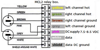

Det skal da lige være, hvordan tilsluttes mere end et X-tra speaker kit til MCL/ML converter type 1651 ?
Hej Peter Pan og perplies,
jamen, de bliver da bare serieforbundet - altså fra det første til det næste osv.
Kabler ind og samtidig kabler ud i/af relæboksen.
Det første stykke kabel skal selvfølgelig have de rigtige stik - men det går jeg ud fra at der er når det har været sat op før.
 - Billedet er tyvstjålet fra BeoCollectors.com's udgave af MCL-håndbogen -
Sådan har jeg altid gjordt (i gamle dage), og det har virket godt nok.

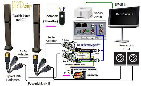

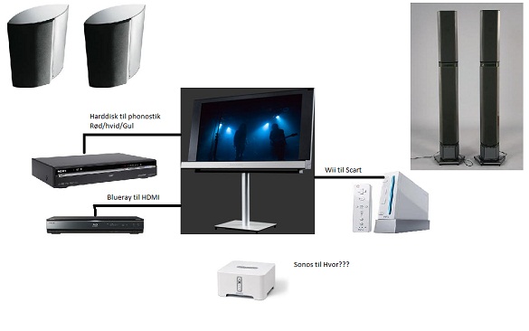

Hej Peter og Millimissen tak for jeres svar
Jeg tror jeg har det men lige for at være sikker har jeg lavet en tegning
Det jeg gerne vil er at jeg kan tænde min sonos med iphone 4 uden at skulle tænde for fjernsynet kan det lade sig gøre?? jeg vil selvfølgelig beholde min surround opsætning til tv kiggeri
Til top Vis Oversergenten's Profil Søg efter andre indlæg skrevet af Oversergenten

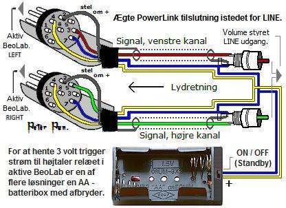

Hej Oversergenten
Mit umiddelbart svar, det kan du ikke.
Men har du set på det link jeg sende dig over og se på. Så du den måde hvor på du kan
forbinde dine BeoLab Pentra front højttaler, så de kan spille med Sonor, når dit TV ikke
er i drift. Du er dog nødt til selv at aktivere on/off for at trigge højttaler relæerne.
Dit normale setup vil være uændret. Er dette en ide du kan bruge ?

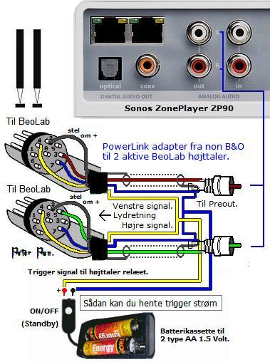

"Ægte" PowerLink tilslutning, Sonos til aktive BeoLab højttaler.
                                    http://www.sparkfun.com/products/9547
Sonos ZP 90 til aktiv BeoLab højttaler via RCA til 8 polet DIN.
Du benytter en 8 polet DIN T adapter ved hver Penta til samling af de to systemer.
Denne adapter skal man selv lodde, samt finde en off/ on kontakten / batteri kassette.

Hej Oversergenten
Ja peter
Mange tak for hjælpen

Sendt: 27 Januar 2011 kl. 00:30 | IP-adresse registreret
[QUOTE=Oversergenten
Det jeg gerne vil er at jeg kan tænde min sonos med iphone 4 uden at skulle tænde for fjernsynet kan det lade sig gøre?? jeg vil selvfølgelig beholde min surround opsætning til tv kiggeri.
Hej Oversergenten - og også hej til Peter Pan,
Hvorfor hænger din harddiskrecorder egentlig på tv'et via rød/hvid/gul  (composit)- det er vel nok den dårligste videoforbindelse (gul), der findes,
Har den ikke scart-udgang???
Grunden til at jeg spørger, er:
hvis du sætter den over på en scart, har du lydindgangene (altså rød/hvid) frie. Her kunne så din Sonos sættes til!!
Du kan sagtens aktivere en lydkilde sat til en videoindgang - du skal blot trykke AV (findes i List'en, og skal blot lægges ind) før du vælger kilden (f.eks V.Aux). Så får du lyden ud i stereo, men skærmen er slukket.
Håber at dette kan hjælpe?
Peter Pan's forslag forekommer mig i dette tilfælde lidt bøvlet, når det nu også går "the easy way"
Hilsen
Millemissen
Tip: og så invester i et component-kabel til din WII (http://www.nintendo.dk/wii/tilbehoer/componentcable) - det giver et langt bedre billede end via scart.

Sendt: 27 Januar 2011 kl. 10:47 | IP-adresse registreret
millemis, det må være fordi du ikke har bemærket at Oversergenten vil kunne spille over Sonos
uden at tænde for BeoVision 8. Måske du ikke helt forstår mit foreslag. Se her, det er da ikke bøvlet.
Det skulle da lige være at man må lodde adapteren selv.
Sonos:  Tryk her.
