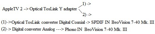

Hej igen
Nu har jeg igen et lille problem med at få mit kære Apple TV til at samarbejde med mit B&O.
Jeg har i min ene stue et BeoVision 7-40 mk3 som jeg har sammensat med et Apple TV med HDMI og phono kabel til lyden.
Dette er døbt v. aux 2, og fungere rigtig godt i denne stue. I mit køkken har jeg et BeoVision 10-40. Når jeg i køkkenet trykker
v. aux 2, kommer lyden fint ud af de tilsluttet højtalere. I min anden stue har jeg en BeoSound 9000 med tilkoblet højtalere,
men når jeg der trykker v. aux 2 sker der ingen ting. Det samme er tilfældet i soveværelset og på badeværelset hvor der er
BeoCenter 6-26 og BeoLab 3500. Det hele fungere ellers fint sammen men der er lige den med Apple TV'et der ikke helt spiller.
Jeg er udmærket klar over at det ikke er til at få billedet rundt, men ville jo mene at lyden skulle komme på grund af phono
kablet.
Håber der er nogle gode forslag til hvad jeg kan gøre.
Til top Vis Beo`s's Profil Søg efter andre indlæg skrevet af Beo`s
Sendt: 03 Februar 2011 kl. 22:48 | IP-adresse registreret
Hej Beo`s
Se indlæg 06 Februar 2011 på dette link.
Forklaring: Digital lyd til BV. 7-40 og analog lyd til MasterLink systemet.
