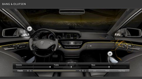

CarAudio. Tænd for dine højttaler og tryk på billedet.
Sendt: 04 Februar 2011 kl. 20:28 | IP-adresse registreret
Det ser godt nok fancy ud

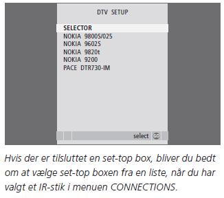

http://www.bang-olufsen.com/UserFiles/File/ug/BeoVision8-40/ beovision8-40_userguide_danish.pdf
I de fleste tilfælde skal du have besøg af en teknikker som lægger opdateringen ind i puc listen.
