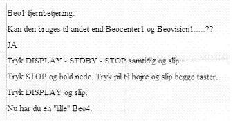

Hej alle,
jeg har her i forummet læst følgende - kan desværre ikke finde stedet lige nu:
Er der nogen, som har prøvet det?  ---  og har fået det til at virke?
Og hvordan vælger man så kilde????
Jeg fik lånt en Beo1 og gjorde som beskrevet, men der sker intet. Batterierne er ok!
Hilsen Millemissen
Sendt: 11 Februar 2011 kl. 21:39 | IP-adresse registreret
Hej millemis
Du har læst det her:
http://www.hifi4all.dk/forum/forum_posts.asp?TID=46053&P N=1&TPN=54
Men du må have gjort det forkert, læs her Indlæg 27-August-2010.
Sendt: 11 Februar 2011 kl. 23:05 | IP-adresse registreret
Hej Peter,
jamen, så må jeg få fat i en anden.
Jeg har prøvet ca. 10 gange - og anser mig selv for at være i stand til at gøre det rigtigt.
Jeg savner dog stadigvæk et svar fra en, som har gjort det - og som kan sige HVORDAN den virker.
Måske kommer det
Hilsen
Millemissen

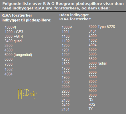

Jeg overvejer at købe en pladespiller fra sådan ca. 1990 f.eks. en beogram 5005/5500 så den evt. kunne passe til
beosystem 5500.
Mit spørgsmål går ud på om der er noget man skal være opmærksom på i forhold til passive/aktive højtalere. Altså kan alle
"gamle" B&O masterenheder godt spille sammen med beolab 3? Eller skal jeg købe en masterenhed som er bygget til aktive
højtalere, som f.eks. beomaster 5500?
Nesta
Sendt: 12 Februar 2011 kl. 10:14 | IP-adresse registreret
Hej Nesta
Vælger du Feks. BeoMaster 6500 har den PowerLink tilslutning, som
der skal være for at kunne tilslutte aktive BeoLab højttaler.
http://www.beoworld.org/prod_details.asp?pid=359
Tryk og læs specifikationer på produkterne.
Her en oversigt over Bang & Olufsens Beogram grammofoner
med og uden indbygget RIAA pre-forstærkere.
Hvis den ikke har indbygget RIAA forforstærker kan du evt. købe denne og sætte i mellem.
Kan købes her.
På TG 400D- findes både DIN 5 polet, og Phono ud / ind gange.
