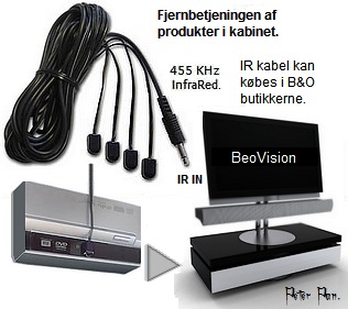

Sendt: 02 Marts 2011 kl. 08:59 | IP-adresse registreret
I takt med, at antallet af underholdningskilder øges, opstår også et behovet for
smarte opbevaringssystemer. Her kabinetter der giver dig mulighed for opbevaring.
http://www.bang-olufsen.dk/cabinets
http://www.struerdesign.co.uk/b740.html

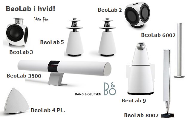

Sendt: 03 Marts 2011 kl. 10:45 | IP-adresse registreret
http://www.bang-olufsen.dk/højttalere
Jeg syntes jo at Bang & Olufsens hvide højttaler serie er flot, men men ---
