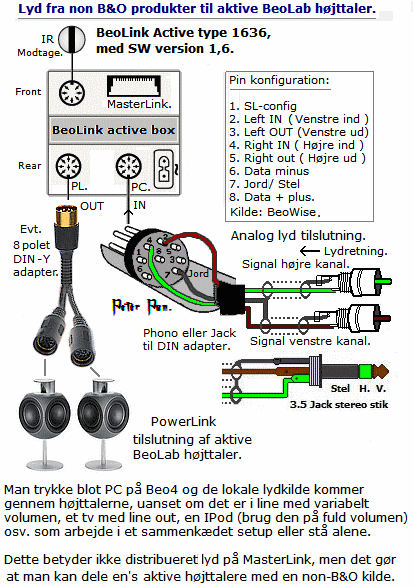

Men, læser man opsætningsvejledningen til Beolink Active kan man (på side 7) læse: "Indgangen PC er til tilslutning af ekstraudstyr. Brug Bang & Olufsens kabeladapter til forbindelsen. Kontakt din Bang & Olufsen forhandler for yderligere oplysninger. Kilden PC aktiveres via kommandoen PC på Beo4. PC kan kun vælges lokalt"
Denne kabeladapter kan man købe hos en B&O-forhandler - den hedder: 6271020 - Cable PC input Adaptor for BeoLink Active, og kostede 127 kr.  ----   Til Peter: ja, jeg ved at man kan lave den selv :-))
Og det virker!  ----  Jeg hører lige nu Rolling Stones - Sticky Fingers!  -----  Ros til B&O!
Min BeoLink Active er Typ 1636 med SW. 1.0 (den er "gammel"!!!) - der sidder en iPod Touch til via hovedtelefonindgangen (bare for at teste).
Så indtil B&O laver en "BeoLink Active/Passive med AirPlay-interface", må du bruge en Apple AirPortExpress sat til din/e Beolink Active. Husk: vil du have fornuftig lyd, så brug den digitale udgang som beskrevet i mit indlæg på side 185 fra den 3. feb 2012  kl. 12.09.

BeoLink Aktiv type 1636 kan med fordel opdateres til Software version 1.6. eller nyere.
F.eks. for at kunne benytte PC indgangen optimalt til non-b&o tilslutning.
Dette er en lokal installation, og PC komandoen på Beo4 vælges lokalt.
For digital tilslutning kunne en "Digital til analog dekoder" tilsluttes
mellem det digital produkt, og Phono --> DIN adapteren. Tryk her

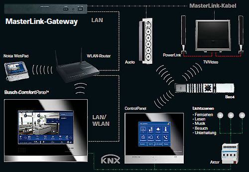

Hej igen Tro mig jeg har været forbi google, og jeg har også læst alle de brochurer fra de forskellige leverandører, jeg er slet
ikke i tvivl om det kan lade sig gøre, selv mener jeg at det er sat rigtigt op både i MLgatewayen og på touch panelet, og jeg kan
som sagt også se signaler fra KNX bussen på monitoren i MLgw men det er det modsatte der volder mig problemer, jeg vil
gerne styrer lyset fra min beo6 via beolink appen , jeg har et 7-55, beosound 5, og en beolab 3500, disse kan jeg uden
problemer styre via min iphonejeg har arbejdet med KNX i snart 10 år så den del mener jeg selv jeg har rimelig styr på, det er
beo delen jeg er novice i.Jeg kan fra mine betjeningstryk på væggen styre mine Beo produkter uden problemer så hvis der er
nogen der har lavet integrationen mellem MLgw og KNX kunne det være rart at høre om lidt erfaringer.
Jeg kender en del til programmeringen, det foregår jo som Macro programmering. Men først skal du indtaste de
KNX linier du skal bruge sammen med B&O i MLGW. Herefter bygger du macroerne op

Jeg har lavet makroer, virtuelle knapper og KNX gruppeadresser. men jeg kan stadigvæk ikke få signal fra mlgw til KNX. jeg kan sagtens betjene mine linkprodukter fra min KNX, altså fra KNX til mlgw.
Så jeg tror der sidder et filter et sted og blokere for signalerne enten i mlgw eller i KNX routeren.
Fint jeg sender dig en PB
