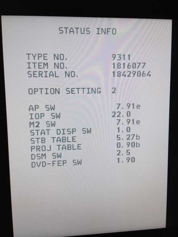

Noen som vet hvilken SW version som er den nyeste til Beovision 7-32 MK1, og hvordan jeg finner ut hvilken jeg har idag?
Til top Vis gbraen's Profil Søg efter andre indlæg skrevet af gbraen
Sendt: 16 Februar 2012 kl. 11:30 | IP-adresse registreret
Hej gbraen, og velkommen til Bang & Olufsen club.
Den nyeste software version jeg kan finde beskrevet for BV7-32 MK1 er - 6,33

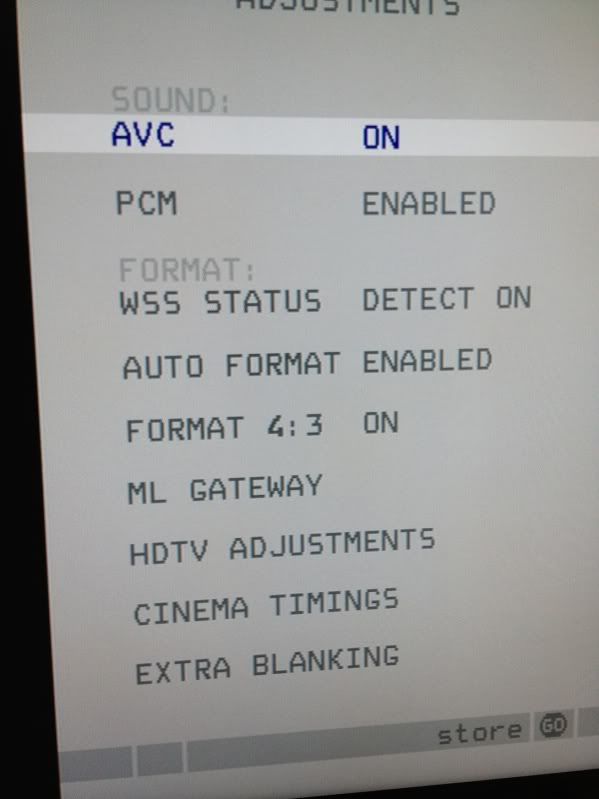

Får ikke lyd fra Apple TV2 gjennom Coax, enda det står i menyen at PCM er aktivert. Tips?
Sendt: 16 Februar 2012 kl. 16:31 | IP-adresse registreret
Apple TV2 til BeoVision 7 Mk. I og II.
1) HDMI kabel til HDMI->DVI adapter for billede overførsel.
2) Gefen tv digital til analog dekoder konverter for lyd overførsel til BV 7 mk. I og II.
__________________________________
Gefen tv digital til analog dekoder Tryk her.
Til oeientering.
BeoVision 7 mk. I og II dekoder i DSM lyd.
(DSM - Digital Surround Sound Module: Standard.
Supports: Dolby digital 5.1 (AC3), Dolby prologic, DTS 5.1)
Fra og med BeoVision 7 mk. III dekodes i PCM lyd.
(PCM Sound input formats, multichannel supports:
Dolby Digital, Dolby Digital EX, DTS, DTS ES. Max 24 bit, 96 kHz)

Jeg har en Toslink til Coax converter, men da Apple TV bare sender ut PCM vil ikke Beovision spille formatet. Nytter det med
bare oppdatering av SW som noen sier?
Sendt: 16 Februar 2012 kl. 16:59 | IP-adresse registreret
En SW opdatering vil være fint, men -
gbraen se på min tegning -
"Toslink til Coax converter" kan du ikke bruge, den er kun for at ændre Toslink til Coax
"Gefen tv digital til analog dekoder" konverter også fra digital til analog lyd tilslutning.
Det er dette analog stereo lyd signal du tilslutter til BV 7 Mk. I, for at overføre DSM lyd.

Sendt: 16 Februar 2012 kl. 18:25 | IP-adresse registreret
dette er softwaren jeg har på tv'en.
Her står det PCM Enabled også...

Sendt: 16 Februar 2012 kl. 18:53 | IP-adresse registreret
gbraen
Ja så lykkedes første del jo.
Det må være 7.91e der er din software version.

Men det står jo PCM Enabled? Jeg skjønner ikke helt hvorfor det ikke virker da. Men min forhandler sier at det ikke går med
Apple TV2 med digitalt inn på tv'en.

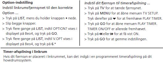

Timer problem i Beovision 8
Har anskaffet mig en BV8-40 (sidste version) og har lidt problemer med aktivering af timer funktionen.
Hvis jeg indstiller timeren i hovedrummet og derefter aktiverer timeren på BV8'eren, så tænder BV8'eren ikke. Hovedrummet og andre link rum tænder fint på radioen som den er sat til.
Nogen der har en ide til at løse dette??
Til top Vis perplies's Profil Søg efter andre indlæg skrevet af perplies
Sendt: 18 Februar 2012 kl. 07:00 | IP-adresse registreret
Hej perplies. Vær OBS på Option indstillingen !
Hvis dit BeoVision 8 fjernsyn er udstyret med det ekstra systemmodul, og du vælger at bruge fjernsynet i et linkrum,
kan du betjene alle tilsluttede systemer via fjernsynet. For at hele systemet kan fungere korrekt, er det vigtigt at sørge
for, at fjernsynet i linkrummet er indstillet til den korrekte Option, før du slutter det til systemet i hovedrummet.

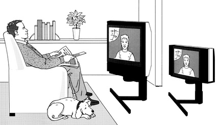

Følg nedenstående fremgangsmåde, når du tilslutter et fjernsyn til brug i et linkrum:
1 Slut strømmen til linkrumsfjernsynet.
2 Brug Beo4 fjernbetjeningen til at indstille linkrumsfjernsynet til Option 6.*
3 Afbryd strømmen til linkrumsfjernsynet.
4 Foretag link- og antennetilslutningerne.
5 Slut atter strømmen til linkrumsfjernsynet
_____________________________________

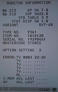

Hej Peter
Det du beskriver er er prøvet og options er 6.
Der er ingen problemer i at tænde f.eks BC2 fra hovedrummet på bv8'eren. Problemet er kun når den skal tænde via timer.
