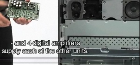

Er det nogen der kan bekræfte, om "subben" i BV10-40/46 spiller det dedikerede sub-signal ( .1 ) hvis man kun har tilsluttet
fronthøjtalere og evt. også baghøjtalere?
De lille 4" enhed med 30 Watt analog forstærker kan jo aldrig erstatte eller sammenlignes med en BL11 eller BL2, men det er
interessant om den faktisk "spiller" det signal som ellers ville gå til subben. Jeg har læst, at denne 4" enhed slås fra, hvis man
tilslutter en sub til BV10-40/46.
De andre enheder i BV10-40/46 drives af 4 digital forstærkere på 10 Watt hver. Er det så ICEpower eller hvordan?
   BV10-40/46 højtalerenheder
De bedste hilsner
Beoapple

Se video:  Tryk her.
 BeoVision 10-40" Specifikation Lyd -
* Effektivt frekvensområde: 85 - 20.000 Hz
* Kabinetprincip/volumen: Basreflekskabinet (1,8 liter)
* Højttalerenheder: Basenhed (100 mm), mellemtoneenhed (50 mm, fuldtonetype), diskantenhed (19 mm, kuppeltype)
* Basequaliser: Adaptive Bass Linearisation (ABL)
* 30 Watt basforstærker AB
* 4 x 10 Watt digital forstærker. Mellem & fuld tone.
"hvad vil man kalde 2.1? Stereo med Sub."
Ja netop. Den indbyggede højttaler spiller stereo, og den tilsluttede BL 11 klare sub frekvenserne.
Et 5.0 setup er 2 front 2 rear 1 center. 5.1 er når en subwoofer også er tilsluttet. (sub udgang er activ)
"Forundringen fra min side er dog, at den 4" enhed slås fra hvis der tilsluttes en Sub. En centerhøjtaler
ville da sagtens kunne have gavn af en 4" enhed."
Hvis 4" enheden med 30 Watt AB forstærker slår fra (lyd til basporten), er det vel fordi den skal fungere som
Centerhøjttaler (gengive tale)  i surround setup (Mode 5) og ikke som stereo højttaler.
Hej Peter
Det er den samme video jeg prøvede at linke til her ovenfor ;-)
Ved du om de 4 digitale forstærkere er ICEpower?
Ja jeg er jo stadigvæk ny på det her område, men jeg skulle måske prøve at lytte til lidt forskellige opsætninger hos min forhandler.
Sendt: 06 Marts 2012 kl. 09:25 | IP-adresse registreret
Beoapple
4 x10 watt ICEpower forstærker - Jeg ved  ikke, måske for de fylder jo ikke meget på det viste printkort.

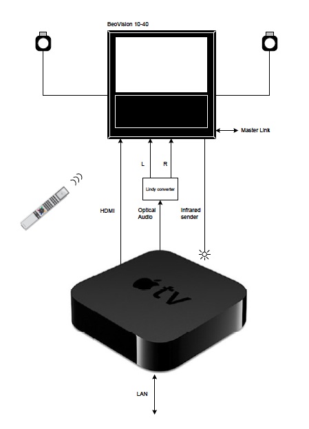

Hej alle.
Jeg har tidligere brokket mig over, at der ikke er en ordentlig løsning fra B&O, således man kan streame sin musik fra Itunes
ud på MasterLink styret fra sin Mac, Iphone eller Ipad - med andre ord bruge Apples Home Sharing/AirPlay funktion, og
dermed få glæde af sine dyrtindkøbte B&O højtalere. Som nogle måske husker, så løb jeg i det problem, at et "ældre" Master
Link set-up ikke kender kommandoen A.AUX i link-rummene, og dermed er man udelukket fra at bruge en AirPort Express sat
til f.eks. et BC2 og dermed hente lyden den vej igennem.
Efter at have brudt mit hoved et stykke tid blev inspireret den anden dag ved at kigge på denne tråd. Jeg har et BV10-40 i
hovedrummet hvortil der er koblet en Apple TV2 via HDMI. Problemet her, at B&O ikke konverterer den digitale lyd som
kommer ind TV'et til et analogt signal, som kan sendes ud på Master Link. Man har altså brug for noget analog lyd ind i TV'et.
Løsningen er at bruge den optiske lydudgang på Apple TV2 og forbinde den til f.eks. en Lindy optisk-til-analog lyd-konverter.
Det analoge lydsignal forbindes herefter til lydindgangen på ét af SCART-stikkene. BV10 sættes op til, at denne SCART indgang
aktiveres ved at trykke på DVD-tasten.
Altså, i hovedrummet:
AV + DVD (man ønsker ikke billedet aktiveret)
I link-rum (kun audio):
DVD
I link-rum med TV
Herefter aktiverer man Apple TV2 på sit Apple device, vælger den musik (eller netradio) man ønsker at høre og så kommer
musikken ud i ens B&O højtalere.
Jeg har nedenfor skitseret set-up i stuen:
Løsningen er i virkeligheden simpel og nogle af jer har måske allerede regnet den ud, men jeg synes alligevel, at jeg ville dele
den med jer.
