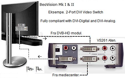

Hej alle
Jeg er ny på dette forum og ved derfor ikke om mit problem er omtalt før...
Jeg har netop fået et DVB-HD modul monteret i mit Beovision 7-32 MKIII, jeg var i den forbindelse ikke klar over at DVI indgangen som jeg bruger til mit mediecenter nu ikke længere er ledig
Jeg har fundet denne HDMI expander http://shop.oneremote.dk/catalog/product_info.php?cPath=25&a mp;products_id=3300
Er det noget som kan løse mit problem selfølgelig ved brug af diverse DVI-HDMI adaptere.
Hilsen
Søren
Til top Vis Søren B's Profil Søg efter andre indlæg skrevet af Søren B
Sendt: 11 Marts 2012 kl. 22:08 | IP-adresse registreret
Hej Søren,
velkommen til.
Der må du nok forblive skuffet. Så vidt jeg ved bruges DVI-forbindelsen nu internt - der er altså ikke nogen mulighed for at udvide (expande) den.
Det er ærgerligt, men det kunne have været afklaret ved at din forhandler havde gjordt opmærksom på dette. Du kunne så i stedet have brugt en expander-løsning med tilsluttet ekstern DVB-HD-boks og de andre bokse/afspillere, som du ønsker.
Mit råd til dig vil være, at du alvorligt overvejer at sælge det, mens det stadigvæk er penge værd - og investerer i et 7-40 (minimum MK3) i stedet. Det er et langt bedre tv.
Hilsen Millemissen

Hej Søren B
Hvis du vil vælge mellem at se TV eller mediecenter, må dette da være en mulighed.
http://www.av-connection.dk/?ML=817

Sendt: 12 Marts 2012 kl. 10:14 | IP-adresse registreret
Hej Peter
Ja det er jo en mulighed jeg tænkte bare at da jeg har et menu punkt der hedder expander hvor der kan vælges mellem "Gefen 1.3 og Gefen tv" kunne det jo være at der kunne tilsluttes en expander der selv kan skifte mellem DTV og mediecenter.
Søren

Sendt: 12 Marts 2012 kl. 14:37 | IP-adresse registreret
"Hvis du vil vælge mellem at se TV eller mediecenter, må dette da være en mulighed......"
Hej Peter,
Søren skriver: "at DVI indgangen som jeg bruger til mit mediecenter nu ikke længere er ledig"
Så hvor er det lige du vil slutte den switch til nu??? Og hvordan vil du få fat i HD-modulets video- og lyd-udgang for at slutte disse til switch-boksen???
Den boks kunne bruges, hvis der ikke var blevet monteret et HD-kit/HD-DVB-modul i tv'et. Det er desværre nu for sent, som jeg ser det.
Jeg ville iøvrigt nok hellere have foreslået Oneremote's løsning: http://shop.oneremote.dk/catalog/product_info.php?cPath=31_3 3&products_id=3300
Her bruges Gefen-STB-koder - og så er den nok billigere end Gefen's. B&O er forøvrigt gået over til en switch fra Atlona. Det ville dog betyde at tv'ets puc liste skulle opdateres - derfor er det smartere at bruge Gefen-løsningen, hvis koderne allerede ligger i tv'et.
Nu er der nok ikke nogen anden løsning - hvis det er en HDMI-boks (f.eks ATV2), der skal tilsluttes - end at købe en konverter som f.eks. denne:  http://www.av-cables.dk/billede_kabler/svideo_kabel/svideo_c onverter/hdmi_til_svideo_composite_og_stereo_converter_3867_ da.html og bruge en scartindgang. Eller at købe en media-boks, der har analoge udtag til direkte tilslutning via scart.
Hilsen Millemissen
Sendt: 12 Marts 2012 kl. 15:11 | IP-adresse registreret
millemis skrev:
Hej Peter,
Så hvor er det lige du vil slutte den expander til nu??? Og hvordan vil du få fat i HD-modulets video- og lyd-udgang for at slutte disse til expander-boksen???
Hej Millemissen
Min erfaring med eftermontering af  Feks en Blu-Ray afspiller / et DVB-HD modul i
BeoVision 7, er at tilslutnings kabel og stik bliver ført ud gennem bagpanelet, og tilsluttet
i en eksisterende indgang. Derfor bliver Feks 4 HDMI indgange på BV7-40 Mk III til 2.
Derfor tror jeg at Søren bare kan trække DVI stikket ud og evt, forlænge det til en af de
2 indgange på switch boksen. Hermed er den originale DVI indgang ledig for tilslutning fra
switch boksens DVI udgang. Men Søren kan jo lige fortælle om DVI stikket sider i den
originale DVI indgang på BV7-32 Mk III.
BV7-32 blev efterfølgende opdateret med 2 HDMI indgange. Se side 99.

Sendt: 13 Marts 2012 kl. 22:42 | IP-adresse registreret
Som Peter skriver er kablet fra HD modulet ført gennem bagpanelet og er tilsluttet DVI porten som derfor ikke længere er ledig, jeg har talt med både B&O og oneremote og problemet er at når HD tuneren er aktiveret er det ikke muligt at vælge DVI som kilde på AV indgangene (ypbpr component er mulig)
hvis jeg deaktiverer HD tuneren kan jeg vælge imellem component og DVI som kilde på alle 4 AV indgange.
Jeg har nu bestilt en HDMI til component converter til 260kr på ebay, så nu må vi se om det virker, ellers er det jo forholdsvis billige lærepenge når man bevæger sig i B&O verdenen
