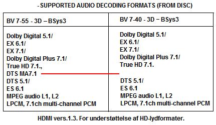

Hej millemis, ja der er sku et hul -
At DTS MA7.1 mangler under BV 7- 40- 3D, tror jeg er en fejl her -
http://www.bang-olufsen.dk/specifications?productid=746
Hvad siger du beobrian   Og hvordan anvendes indstillingerne - - - -

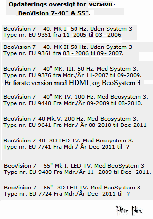

Hej Peter,
hvis det er en fejl at oplysningerne vedr. understøttede HD-lyformater i specifiktionerne for BV 7-40 3D hhv 7-55 3D ikke er overenstemmende, må de da bare se at få opdateret hjemmesiden. Men selv ikke beobrian var klar over sammenhængen. Han skrev blot: "På BeoSystem3 kan den udpakke Dolby TrueHD".
Og når man læser om BV12, står der ganske kort, at den bruger BSys3. I specifikationerne om selve BSys3 finder man dog intet om understøttelse af HD-lydformater/HDMI 1.3. Men det må formodes, at det er en opdateret udgave pga. 3D-funktionen.
Det må være muligt, at finde ud af om der p.t. bliver solgt forskellige udgaver af BSys3 - hhv. må vi kunne få at vide, hvornår versionen med HDMI 1.3 er påbegyndt/serienummer?
Jeg tror derimod, at det kan vare et stykke tid endnu, inden vi får en ny premium video-platform. Det ser ud som om, det "gamle projekt" er skrottet. Som du selv skriver må vi nok nøjes med 3.parts-indkøbte motorer fremover. Men det kan måske være meget godt, når man tænker på, hvad disse kan yde nu om dage. Hvis blot B&O implementerer det ordentligt, og laver en fornuftig brugeroverflade, må vi være tilfredse.
På den anden side gør det måske ikke så meget, at det trækker ud. Vi kan så få glæde af et udemærket BSys3 med HDMI 1.3 og understøttelse af HD-lyd et stykke tid endnu.
BSys3 har jo stadigvæk masterlink indbygget - det må vi helt sikkert sige farvel til på en ny platform. Netværksfunktinaliteten kan vi allerede nu få efter eget valg via puc-styringen af f.eks ATV eller en netværks-blurayafspiller
