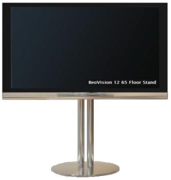

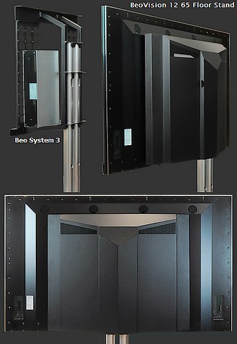

Nu kan man også vælge gulvstand.
http://www.stbbrackets.co.uk/downloadMedia.asp?ProdID=1187
