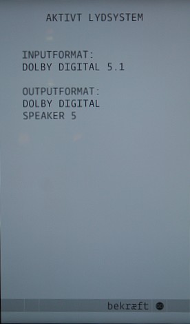

Sendt: 17 Oktober 2008 kl. 18:59 | IP-adresse registreret
BF
Jeg var heldig at Canal + sendte digitalt lyd på en film
lige nu, så jeg kunne tage et billede. Sådan ser kortet ud.
Når mit TV modtager dette signal tænder baghøjttalerne af sig selv.
Lige meget hvad der ellers står på kortet skal jeg aktivere speaker
5, og får så et ProLogic 5.1 analog lydsignal.

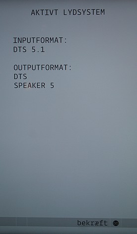

Modtger vi PCM lyd på vores BeoVision 7, mk III er den lyd vi får ud et analog Dolby ProLogic lydsignal. Det kan du selv kontrolere under AKTIVT LYDSYSTEM.
Du vil hele tiden kunne følge med i hvad du modtager på følgende måde:
Medens man ser en kanal, trykker man 2 gange på MENU og vælger ØVRIGE MULIGHEDER går ind og vælger LYD og går ind i AKTIVE LYDSYSTEMER. Her ser man så øverst INPUTFORMAT: lige nu, og nederst OUTPUTFORMAT: eks. DD 5.1 og nederst evt. SPEAKER 5. Det ser sådan ud når vi modtager DD
Til syvende og sidst er det hele er jo et spørgsmål om vi er tilfreds med den lyd vi høre,
Personligt spiller jeg næsten aldrig CD'er mere, men lægger en musik DVD på istedet.
Efterhånden køber jeg kun musik DVD'er der også er indspillet med dts lyd, da jeg
syntes det lyder helt eminent, når det er lagt sjæl i produktionen.
Her kortet som det ser ud når jeg afspiller en DVD i dts.
