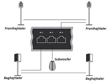

BeoPlay V1 kan dog på ingen måde sammenlignes med B&Os BeoLab-højttalere, og BeoVision 10
er også i en anden liga. Det er dog altid positivt, når tv-producenterne koncentrerer sig om at forbedre
lydkvaliteten. BeoPlay V1 har også en række lyd-indstillingsmuligheder, ligesom det er muligt at tilslutte
eksterne BeoLab-højttalere. For mere information omkring dette, se funktionalitetsafsnittet.
Special Manualer til BeoPlay V1 TV.
Tjek specifikationerne her. /  Download - Technical Sound Guide.

så muligheden for senere udvidelse med front sub og baghøjttaler er en mulighed.
Vil du have Dolby digital 5,1 dts og/eller Dolby digital 7,1 lyd, køber du bare et af B&O's BeoVision TV.
Personligt er jeg rigtigt glad for dts lyden fra BeoVision 7-40", hvor centerhøjttaleren alene, koster
(25.195 Kr.) altså mere end hvad du evt. skal betaler for BeoPlay V1-40". (19.505 Kr + evt. tilbehør).

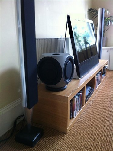

                  Mit set-up.
                  See film.
