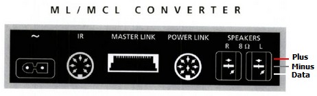

Jeg har et kæmpe problem, som jeg håber du måske kan hjælpe med, jeg har købt beocenter 2 og en mc/mcl converter ( den uden "øje) og har et par arcitec pasive højtalere. men kan ikke få det til at virke, har tilsluttet både et master link kabel og et powerlink kabel til mc/mcl, men det fungere ikke, har du nogen anelse hvorfor.
På forhånd tusinde tak for din hjælp
Jeppe

Så vidt jeg huske så skal du ikke bruge powerlink til denne converter. Prøv at tage den ud afbryd strømmen, og start det op igen.

Hej veppe og velkommen på hifi4all.
Det var højttaler DIN stikket jeg mente.
Så må vi se om det løser noget.

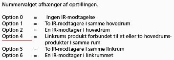

Tror der går ged i det fordi du har sat 2 kabler i den, da det er i hovede rummet du skal bruge den. er det kun power link du skal tilslutte fra anlægget...
Men har du sat anlægget i den rigtige option?

har inden jeg begynder har jeg lige 2 spørgsmål,
1. hvad skal jeg dog bruge data delen til i højtalerstikket, det er jo almindelige passive højtalere?
2. hmm nu føler jeg mig rigtigt dum, " den rigtige option"???? hvad er det og hvordan skifter jeg option??

Hej veppe
Hvad var det lige du skrev til B&O siden du får det svar ?
Datalink bruges hvis en tilsluttet højttaler har display visning.
MASTER LINK. MCL LINK. OPTION SETUP GUIDE.
Download "Bang & Olufsens Master Link Håndbogen" i PDF file. her.
Download "Bang & Olufsens Master Control Link Håndbogen" i PDF file. her.
Her kan man læse stort set alt om påsætning af B&O's produkter.

Sendt: 21 November 2008 kl. 14:31 | IP-adresse registreret
Velbekomme Jeppe
Og så lige Download "Bang & Olufsens ML/ MCL. Converter" i PDF file. her.
Så må du kunne klare opgaven   Men er du sikker på at du bruger den rigtige box til opgaven ?
ML/MCL Converter
ML/MCL Converter anvendes når et eksisterende MCL system ønskes anvendt sammen med et nyt ML audiosystem i hovedrummet. ML/MCL Converter kan tilsluttes alle anbefalede MCL linkrumsopstillinger, jvf. Master Control Link håndbogen.
Men du vil jo tilslutte to stk. passive højttaler til BeoCenter 2 via en box ik'
Med denne skal bruges et MasterLink kabel til BeoCenter 2, så skulle det køre.

Vil bare sige endnu engang tusinde tak for hjælpen, NU VIRKER DET. problemet var master link kablet, det skal ikke være tilsluttet.

Hmm fejl jeg mente selvfølgelig at det er powerlink kablet der ikke skal være tilsluttet...

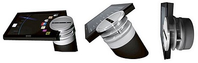

Var nede i den lokale B & O butik idag og så den kommende Beosound 5 og den var ret lækker i designet ( men det er nu er stor klods af en sort box der skal gemmes væk ) og det er også en ganske smart tingest , men jeg syntes at 36500 kr er alt for dyrt for designŽog så en lille smugle teknik andre kan gøre mindst lige så godt eller bedre til en langt billigere penge.
Hvis jeg gik hen og vandt i lotto havde jeg helt sikkert købt den , men det gør jeg nok ikke så derfor får jeg aldrig en Beosound 5 ( desværre )

Jeg var nede og prøve den i fredags og er bestemt positiv overrasket. Designet er typisk B&O og brugerdelen virker logisk og meget elegant.. Lyden fik jeg desværre ikke testet, men er nu sikker på at den nok skal leve op til mine forventninger:-)
Den eneste ting jeg frygtede var at den ikke kunne taler sammen med mit beosound 9000, men det fik jeg at vide at den kunne uden problemer, så jeg bestiller et i den nærmeste fremtid.. Det kommer jo desværre først ud til forbrugerne tidligst i marts, så der er god tid til at forhandle en fordelagtig pris hjem

Der er mange meninger om BeoSound 5
Emilos88
Bruger siden: 14 Februar 2007
Indlæg: 554
Sendt: 01 December 2008 kl. 17:06 | IP-adresse registreret
Ja det er da, men smart det er den nu. flot design, nem at bruge, og god lydkvlitet. inernetradio delen er altså smart.

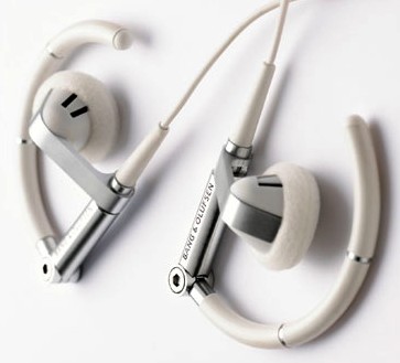

                 Earphones A8 fra B&O i nye farve.
På dette link præsentere Bang & Olufsen en del af deres produkter i farven hvid.
