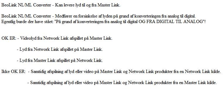

Hej haden,
vi tager den lige med B&O's egne ord, så bliver det nok tydeligere:
"BeoLink Converter NL/ML kan levere lyd til og fra Master Link....
BeoLink Converter NL/ML medfører en forsinkelse af lyden på grund af konverteringen fra analog til digital.
O.k: ·Videolyd fra Network Link afspillet på Master Link.
        ·Lyd fra Network Link afspillet på Master Link.
        ·Lyd fra Master Link afspillet på Network Link.
Ikke o.k.: ·Samtidig afspilning af lyd eller video på Master Link og Network Link produkter fra en Network Link kilde.
                   ·Samtidig afspilning af lyd eller video på Master Link og Network Link produkter fra en Master Link kilde."
Egentlig burde der have stået: "på grund af konverteringen fra analog til digital OG FRA DIGITAL TIL ANALOG"!

ja eller der bør stå "samme kilde kan ikke høres samtidig på tværs af NL og ML uden forsinkelse."

1: Problemet med lydforsinkelsen er egentlig kun i de tilfælde, at man har ML-lyd i flere rum (incl hovedrummet/BV11)
samtidigt, OG der er så åbent mellem rummene, at man hører den forsinkede ML-lyd fra hovedrummet som ekko.
2: I det tilfælde, at man hører lyden fra en NL/BV11-kilde samtidig i både hovedrum og linkrum, vil der - i modsætning til hvad
jeg først troede - åbenbart også være lydforskel. Dette burde dog være til at løse, hvis man forsinker lyden i BV11 med den
samme tid, som det tager for DAC'en i NL/ML BeoLink-konverteren at konvertere lyd. Hvis dette ikke allerede er løst,
ligger der her en opgave for teknikerne i Struer (eller hvor det nu om dage bliver gjordt).
Måske er det så klaret i en næste softwareopdatering?
Det første problem vil aldrig kunne løses - det er det kompromis, man må indgå, når man forlanger/forventer bagudkompatibilitet.
Først, når engang både Audio- og Video- og Link-delen kører FullNL, er det løst!
