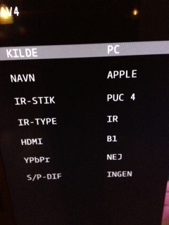

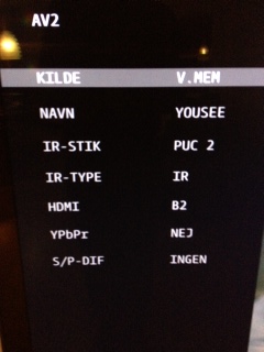

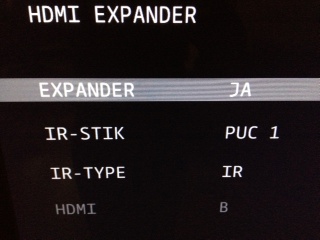

Du havde ret den sidder i port B. Jeg har selv tilsluttet den - det ligger jo lige til højrebenet. Men det krævede en opdatering af 10-46, hvilket var fint nok, for jeg mangelnde også PUK til Atlona og ATV. Den virker som den skal, og jeg mærker ikke noget ved kildeskift. Det eneste jeg mærkede, var de 5 klik der røg ud af tegnedrengen ved indkøb.
Der er også et alternativ til Gefen og Atlona hos oneremote
