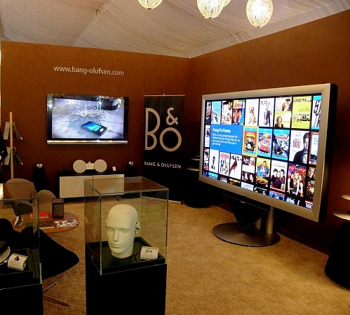

Sendt: 23 Februar 2013 kl. 13:54 | IP-adresse registreret
Bang & Olufsen produkter blev fremvises på BIG Boys Toys udstillingen AED 500K TV
showet i Dubai. 11-2- 2012. Noget af det man kunne læse var -
Systemet bliver parret med et Kaleidescape system som giver dig mulighed for at gemme din
Blu-ray og DVD samling på en central server, som derefter tillader indholdet, der kan tilgås fra
forskellige rum i huset. Forskellen er, at systemet tager et lovligt digital kopi af den disk, du
indsætter, og vil kunne afspille indholdet, hvis den oprindelige disk er i systemet.
Du opfordres hovedsagligt til bare at indsætte din disk og derefter glemme alt om den.
Systemet kan også integreres med en iPad app, der giver fuld kontrol over din lyd og video
samt andre appareate, så som belysning.
Noget vi vist ennu ikke har vendt på denne tråd ?
http://tbreak.com/tech/2012/02/bang-olufsen-showcases-signat ure-products-at-dubai-exhibition/
http://beostores.bang-olufsen.co.uk/cambridgeshire-cambridge /undefined3
Kaleidescape Movie Box.

Hej Peter,
Kaleidescape kender jeg da godt - har også henvist til den/det for nyligt i en posting til beobrian.
Så vidt jeg husker, har de et sådant setup kørende i Bang & Olufsen-forretningen i Silkeborg.
Jeg håber, at du er klar over hvad den fornøjelse koster.
Det ligger i hver fald langt uden for min horisont.
http://www.hifi4all.dk/content/templates/nyheder.asp?article id=2632&zoneid=1
Jeg ved ikke om der er nogen, der tror at Bang & Olufsen kan leve udelukkende af "den slags kunder".
Måske er det kernegruppen fremover?
De fleste af os har dog behov for andre løsninger.
Og vi må så se, om Bang & Olufsen også kan leve op til dem.
Hilsen FattigrøvsMissen
