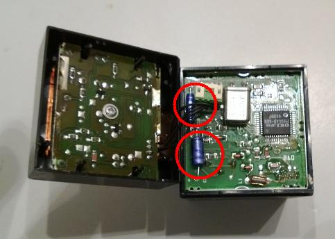

Som skrevet der er 2 - 3 problemer med de der LC1. Og jeg har en på sagen med det værste af problemerne.
Jeg opdatere DIY tråden en af dagene med billeder. Der er relativ svært at hive "toppen" af, der skal man være forsigtig. Men siden det er dig har jeg nye "toppe" til LC1  i skuffen

Hej Missen
De største fejl jeg er stødt på mht. LC1 er: processorkort, Triac og batteri...
De 2 sidste er nemme at håndtere den første er noget L... og arbejder på en løsning
/Dr. G

        B&O LC1 lys controller.
LC1- Type DK 2111. - Lys controller blev produceret mellem 1988 og 1992 og kan fjernstyre lys via -
BeoLink 1000, 5000, 7000 og Beo4 terminaler, samt at det er en berøringsfølsom lysdæmperenheden.
Finish: Sort aluminium.
http://www.beoworld.org/prod_details.asp?pid=776
Så må vi vente medens Dr. G arbejder på en løsning af fejl på processorkort i LC1.
Følg Dr. G's billede vejledning i skift af batteri i Light Control LC1 - her.
Flot arbejde Dr. G  . - Download Light Control LC 1 pdf manual - Tryk her.

Hej alle !
Jeg vil blot pointere at BEO4 ikke er den bedste fjernbetjening til LC1 når vi snakker om at give dem ID 1 - 9. Jeg har til dels opgivet at bruge en BEO4 og bruger en gammel Beolink 1000 til den øvelse.
Resten fungerer BEO4 fint til.
/Dr. G
Sendt: 05 Marts 2013 kl. 10:28 | IP-adresse registreret
Hej Dr. G og Peter,
jeg har haft mine LC1'ere nu i mange år - de er så nok over 20 år gamle.
Et par af dem har opgivet ævret, og én reagerer trægt.
Så tak til LC-doktoren.
Jeg må vel i gang med hobbykniven - eller finde en, der er lidt mere fiks på fingrene end jeg, til jobbet
Hilsen Millemissen

millemis skrev:
Hej Dr. G og Peter,
Hilsen Millemissen
Det kan være du bør/skal skifte Triac i den LC1 der reagerer langsomt.
Ups fandt dette link. Dette skal prøves. Jeg holder jeg opdateret :-) : Link
Så missen, vent lige lidt. Til jeg har testet skift af kondensatorerne.....
Det er nok "kun" de 2 markeret med røde cirkler der skal skiftes.
/Dr. G
Dr. G
Bruger siden: 16 Oktober 2011
Indlæg: 1016
Sendt: 05 Marts 2013 kl. 18:21 | IP-adresse registreret
Se ovre på DIY tråden har fikset et helt død LC1 fætter.
/Dr. G

Sendt: 05 Marts 2013 kl. 22:24 | IP-adresse registreret
/Dr. G
Det er en rigtig doktor - nu kan mine LC1'ere blive raske igen
Hilsen Millemissen
