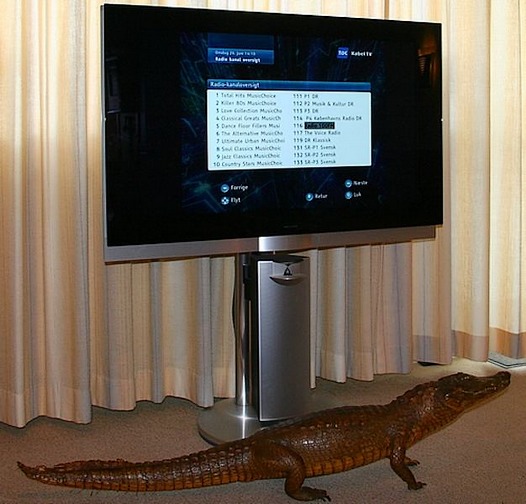

Vedrørende Beogram TX2 ved jeg kun det, jeg kan søge frem til via Google.
Personligt benytter jeg en Beogram TX med phono tilslutninger til Nad C 162 forforstærker som har RIAA forforstærkeren indbygget. En TX kan ikke fjernbetjenes.
                                                      Mit stereo anlæg.
For at videre sende lyden fra NAD C162 via MasterLink til højttalerne, aktiveres AUX indgangen på BeoCenter 9300, eller via Beo4.
____________________________________________________________ ______
 Kroko er ikke til salg
