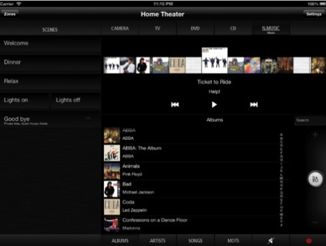

Sendt: 26 Marts 2013 kl. 19:14 | IP-adresse registreret
Sådan ser et screenshot fra beskrivelsen af BeoLink-app'en ud - i Apple's Appstore..
Umiddelbart ser det ud til, at man - når man har denne app på iPad'en og kører et MLGW-setup - kan bladre i sine
albums/se covers og søge ud fra de gængse kriterier (på en BM5 - eller hvor?).
Er der nogen, der har erfaring med dette?
Mon ikke det er noget lignende, vi kan forvente af BeoRemote app'en, når den kommer til at virke i et 'fuldvoksent' NL-setup?
Mon BM5 bliver en del af dette
Hilsen Millemissen

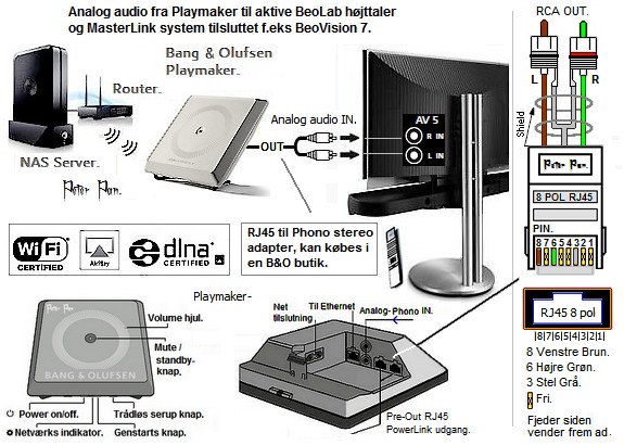

Hejsa
Ville lige høre om der er nogen der har noget indspark, til en løsning på følgende:
Ipad og playmaker, men de aktive højtalere sidder i BV7 ..... nogen løsning?
(ved godt at det jo ikke er meningen med beoplay at der skal kunne linkes, men tænkte at der kunne være at der var nogen der havde udtænkt noget)
Til top Vis MicDK's Profil Søg efter andre indlæg skrevet af MicDK
Sendt: 27 Marts 2013 kl. 16:15 | IP-adresse registreret
Hej MicDK,
PLAYMAKER'eren kan bruges på mange forskellige måder.
Bang & Olufsen lancerer den som en standalone-enhed - med et sæt aktive højtalere.
Men at sætte den til en audio-indgang er ligeså understøttet.
Det kabel, der skal bruges hertil, sælges af Bang & Olufsen-forhandlerne.
Derfor kan den sagtens sættes til en (analog) lydindgang på et BV.
Brug f.eks højre/venstre-stikkene i AV5-blokken på dit BV7.
Når du har konfigureret indgangen i Setup-menuen, skal du blot trykke på den 'knap',
som du har valgt (eksempelvis 'PC')......og 'fyre op under iPad'en' og AirPlay'e lyden til Playmaker'en.
Har dit tv eksterne (front) højtalere - og dit tv står i Option 2 - vil udelukkende disse blive
aktiveret, hvis du vælger AV-kommandoen forud for kildevalget. (Eksempelvis 'AV-PC')
Playmakeren sættes i Option 0, og indstilles til 'Fixed Line-out' inden den tilsluttes
med 'PL-RJ45 to RCA-kablet'.
Har du MasterLink-fordeling til flere rum, vil du kunne høre lyden i disse også.
Spørg gerne igen, hvis dette er for uklart - men nu ved du, at det er muligt.
Og angiv venligst hvilket BV7 du har - og om du også har en AudioMaster.
OBS! Der er flere andre muligheder for tilslutning af Playmaker'en, hvis man vil kunne
bruge den/lyden fra den i linkrum også!!
Hilsen Millemissen

Sendt: 28 Marts 2013 kl. 08:22 | IP-adresse registreret
                                                    B&O adapter RJ45 Powerlink til
                                                    2 x Phono/ Han. Vare Nr. 6271216.
Noget tyder på at i ikke følger denne tråd -
                                                      God Påske.
Sendt: 28 Marts 2013 kl. 09:07 | IP-adresse registreret
Hej MicDK,
"Så håber jeg bare at der kan komme lydkvalitet ud af det der er til at holde
ud at høre på, men det kan jo komme an på en prøve"
Selvfølgelig skal du selv "prøve" - men du kan være sikker på, at det er "til at holde ud at høre på...."
Hvor god lyden er, afhænger af hvilke højtalere, du har - og så selvfølgelig af hvor god kvaltet
de filer, som du afspiller, er i!!
Min egen PM er sat til min audiomaster - så jeg ved godt, hvad jeg snakker om.
Hop direkte til 03 Oktober 2012 kl. 18:32
Og tak til Peter for tegningen
Hilsen Millemissen
