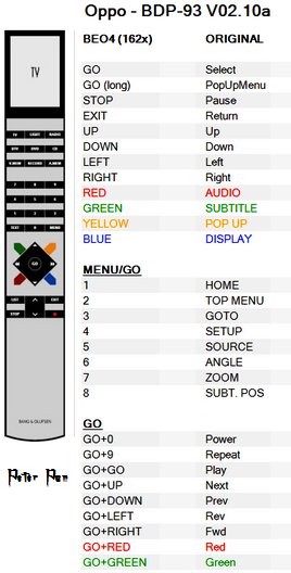

Sendt: 06 April 2013 kl. 13:23 | IP-adresse registreret
Hej gl olsen
Det er/har været muligt at få et print af Beo4 trykknap oversætter i B&O
butikkerne, når B&O har produktet til installering i PUC listen. Ring og spørg.
Her et eksempel:
gl olsen
Bruger siden: 18 Oktober 2012
Indlæg: 111
Sendt: 06 April 2013 kl. 13:34 | IP-adresse registreret
hej Peter,
har netop ringet til Mr schanz i Sønderborg butikken. Han ville finde og sende noget til mig så håber jeg bare han har taste løsningen. :)
Men tak for hjælpen..
gl olsen
Til top Vis gl olsen's Profil Søg efter andre indlæg skrevet af gl olsen
