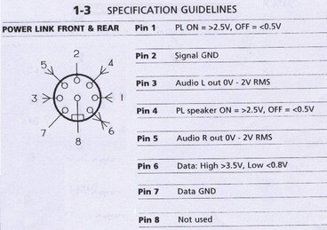

Hej haden
Det bestemmer du selv. Men hvor mange volt DC strøm
skal en aktiv BeoLab højttaler have for at trigge på pin 4 ?
Hvor mange Volt tror du relæet får, fra to Master kilder samlet i en PowerLink Y adapter ?
Altså hvis de to marster kilder er tændt, og PowerLink kablerne ikke er trukket ud.
Jeg er ikke teknikker, og måske betyder mit eksempel ikke nogen. Men hvorfor har
Das Pferd de problemer han beskriver. SpinX er elektriker, hvorfor har han gjort
sig den ulejlighed at bygge en switch boks, hvis det er lige meget.

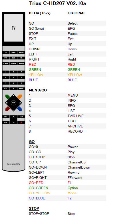

@gl olsen
Ja B&O spreder ikke ligefrem de oversigter ud på Internettet.
Men bare alle der har modtaget en, til et eller andet produkt ville uploade deres eksemplar
på B&O trådene, ville det være lidt nemmer at få et resultat når man google søger.
Beo4 til Triax 207 dvb-c tuner er altså velkommen hvis en skulle have den.
Sendt: 07 April 2013 kl. 11:06 | IP-adresse registreret
Hej haden
Det bestemmer du selv. Men hvor mange volt DC strøm skal en aktiv BeoLab højttaler have for at trigge på pin 4 ?
Jeg er ikke teknikker, og måske betyder mit eksempel ikke nogen. Men hvorfor har Das Pferd de problemer han beskriver. SpinX er elektriker,
hvorfor har han gjort sig den ulejlighed at bygge en switch boks, hvis det er lige meget.
Hej Peter,
det eneste jeg kan forestille mig at de 'autoriserede' teknikere kunne have gjordt, er:
at de simpelthen har klemt pin 4 (og event. pin 1) fra.
Da BeoLab 3 kun har en indgang, må de have brugt et splitterkabel omvendt for at tilslutte begge kilder samtidigt.
Og højtaleren er stillet til 'Line-in' i stedet for til 'PL'.
Desuden har kunden fået at vide, at kun en kilde må være tændt samtidgt!
Hilsen Millemissen

Sendt: 07 April 2013 kl. 11:23 | IP-adresse registreret
Hej haden
Peter det er ikke triggerrelæet der er problemet. Hvis du sætter to spændingskilder parallelt giver det samme spænding og masterne er beskyttet på
deres udgange. Problemet er potentialeforskelle og jordsløjfe i linie signalet og det kan være noget meget drilsk noget der giver netop de problemer
som Das Pferd har

Sendt: 07 April 2013 kl. 14:59 | IP-adresse registreret
@gl olsen
Hej folkens,
er det denneher i søger:
Hilsen 'Han var der som en Millemis'
Sendt: 07 April 2013 kl. 15:21 | IP-adresse registreret
Spændende om den så også løser gl olsen's betjenings problem.

Sendt: 07 April 2013 kl. 15:36 | IP-adresse registreret
mojn millemissen,
prøver jeg fluks af når jeg er hjemme igen. Men det ser umiddelbart godt ud.
Jeg vender tilbage hvis det løser mit problem. takker
mvh gl olsen
Til top Vis gl olsen's Profil Søg efter andre indlæg skrevet af gl olsen
Sendt: 07 April 2013 kl. 16:30 | IP-adresse registreret
Hej gl olsen,
hvis ikke det hjælper, må du have din Triax-fjernbetjening til hjælp
Hilsen Millemissen

Sendt: 07 April 2013 kl. 17:26 | IP-adresse registreret
Millemissen,
I det store hele fungerer min triax og beo 4 på den måde som du har beskrevet men....
Der hvor problemet stadig er er under en optagelse. Trykkes der stop på triax under igangværende optagelse spørger den om man vil gemme
optagelsen med det samme dette kan jeg bare ikke få den til på beo4.
Har også lige forsøgt med ældre beo4 istedet for den nye beoplay model ;). Uden held..
Lidt ærgerligt hvis man er nødt til at rejse sig fra sofaen og bruge sin triax fjernbetjening for denne lille funktion
Mvh gl Olsen
Sendt: 07 April 2013 kl. 17:39 | IP-adresse registreret
Skal du bare acceptere en forespørgsel?
Har du prøvet med 'Play' - på Beo navi er 'GO(midterknappen)/PLAY'-funktionerne jo lidt anderledes end tidligere.
Eller prøv at holde joystikken/midterknappen nede et stykke tid!
Det må kunne lade sig gøre - ellers må Morten have fat i banditterne i Struer
Hilsen Millemissen

Sendt: 07 April 2013 kl. 17:51 | IP-adresse registreret
På triax skal jeg bare svare ja/nej til at gemme ved tryk på stop knap. Beo4 pauser bare..
Har efterhånden prøvet alle tænkelige kort/lange og dobbelte tryk men intet sker.. Ja Morten må have fat i Struer
Hilsen gl Olsen

Sendt: 07 April 2013 kl. 18:31 | IP-adresse registreret
Peter og Millemis: Ja det skal helst være forsynet af samme gruppe ellers kan der være potentialeforskel. BV11 er naturligvis også sat til ikke at reagere på kilde som audiomasteren tager sig af (radio, cd osv)
