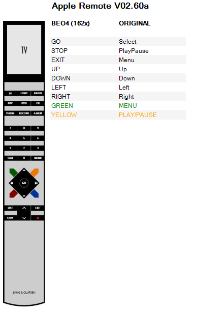

Her er en oversigt over hvilke knapper man skal bruge, hvis man har puc-styring på ATV3-boksen (Beo4)
Betjeningen er der ikke mange ben i. Det er kun få knapper, der bruges - og så selvfølgelig skærmmenuerne.
Og har man en iPad, er det bare et spørgsmål om at tænde for ATV'en med den kildeknap, man har lagt den fast på - og så sende via AirPlay til den.
Hilsen Millemissen
Beoapple
Indlæg: 197
Sendt: 14 April 2013 kl. 18:58 | IP-adresse registreret
Tak Peter
Det var netop hvad jeg søgte, men ikke selv kunne finde...

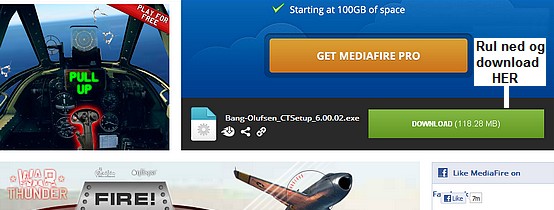

side 1 denne tråd - Tak Peter
(2013) BEO6 Configuration CTSetup 6.00.02.exe kan hentes her.
Download - Tryk her.
Husk det er på eget ansvar!

Der ligger mange forvirrende reklamer, men -
     ------------------------------ --------------------------------------------------- Tryk her.

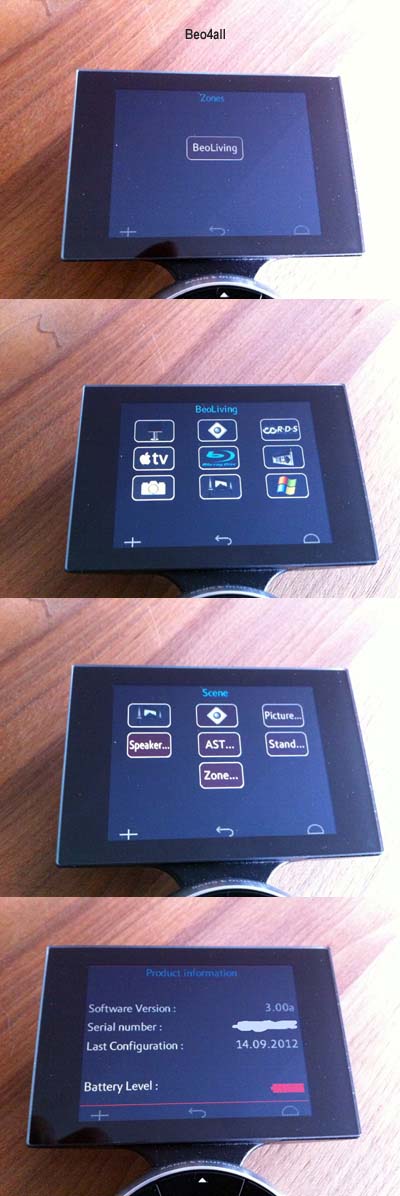

Jeg var hos min B&O-forhandler i går, der vi oppdaterte Firmwaren på Beo6. I den forbindelse foretok vi en backup av applikasjonen på service-pc og
til B&O sin server. Etter fw oppdateringen lastet vi tilbake backupen. Til vår store forskrekkelse var Beo6 ikke til å kjenne igjen. Oppsettet var helt
annerledes og det var heller ingen logoer å se... (Forhandleren kjører configtool 6.00).
Mitt spørsmål er nå: vil applikasjonen (.xml-filen), som er lagd i configtool 4.11 fungere med configtool6.00. Må jeg foreta meg noe annet enn å
kopiere backupen av applikasjonen til configtool katalogene? Og er det andre ting jeg bør passe meg for i den forbindelse. Håper noen kan hjelpe.
Sitter nå med en helt ubrukelig Beo6 :-(

Tenkte meg det ja! Ingen hadde noe svar på problemet. I midlertidig kan jeg fortelle at jeg løste problemet selv ved å ta en kopi av applikasjonen
fra min egen pc (xml-filen samt logoene) og lastet den inn på service pc'n til min forhandler. Etter litt prøving og feiling klarte vi å gjenskape beo6,
slik den var før jeg fikk oppdatert Firmwaren. Vi oppdaget at det var kommet en helt ny versjon av configtool versjon 6.57 !!! Denne er sikkert ikke
lagt ut på nett for nedlasting enda, men kommer vel etter hvert :-) Jeg skal installere configtool 6.00, slik at jeg kan fortsette å oppdatere og utvikle
applikasjonen på Beo6 fra min egen pc!

Sendt: 16 April 2013 kl. 20:52 | IP-adresse registreret
Hej Beo4all
Tak for de fine billeder. Godt din Beo6 igen fungere.
