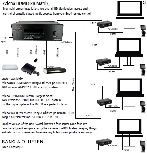

En Matrix-switch - derimod - bruges, hvis man vil fordele de HDMI-kilder - der via denne er tilsluttet tv'et - til yderligere
rum på BL-netværket.
Matrix betyder, at man kan bruge kilderne 'på kryds og tværs'/internt og/eller eksternt.
Denne løsning kan bruges på både ældre og på de nyeste BV. Det er dog er dyr sag - selve hardwaren og de ekstra
apparater koster og softwaren i BV'et skal 'frikøbes'.
Den bliver sjældent brugt - udelukkende i store instalkationer med mange BV.
Så....når vi sakker om HDMI-switch, mener vi i de fleste tilfælde blot muligheden for at tilslutte flere HDMI-kilde,
end vi har stik til på tv'et.
En ganske simpel manuel switch kan bruges. Den ideelle/komfortable løsning er dog en Atlona/Gefen-switch med puc-styring.
Har man et BV10/8-40 MK1 kan man have glæde af netop denne løsning, fordi der her er 4 frit-konfigurerbare puc-tilslutninger.
Hilsen Millemissen🐯

Sendt: 26 April 2013 kl. 12:41 | IP-adresse registreret
Description
Each TV can receive HDMI sources. Up to 70 metres on CAT7
distribution. Full IR and PUC control for every source from every TV.
This solution works using the Bang & Olufsen fully programmable Beo6
remote control, Beo4 or the BeoLink app.
– Feature Activation license for each TV needed
– PUC tables in “each” TV for control
– Choose 1 HDMI and 1 PUC for each TV
– For perfect control, full Beo6 or BeoLink app programming.
Accessories needed:
– Atlona Matrix (see available models above)
– Activation code for each TV pn 897302 (A-chassis) 897301 (C2-chassis).
– HDMI cable (1m 6270942, 5m 6270593, 10m 6270594)
– CAT7 cable (500m reel 6250027)
– PUC cable for connection to B&O TV included in Atlona package
– Adaptor cable for PUC: Minijack (female) to RJ45 = 6271233
www.atlona.com
For ordering outside EU and ordering 16x16 contact Atlona
directly (michal@atlona.com). Please specify need for B&O version.

Se tegning her benyttes BeoVision 7. - Så det er der ingen grund til.
Sendt: 26 April 2013 kl. 16:49 | IP-adresse registreret
Hej Peter,
Nu er det jo en 'gammel' vejledning, du præsenterer os for.
Den gang var BV11 slet ikke lanceret, og V1 var ikke opdateret til Matrix-funktionen endnu.
Den nye Matrix Switch AT-PRO3HD44M i forbindelse med et BV11/V1 giver mulighed for betjening
med Beo4.
Det er altså ikke nødvendigt med en Beo6.
Dit BV7 flytter du bare ind i soveværelset, når BV11-55 ankommer
Hilsen Millemissen🐯
