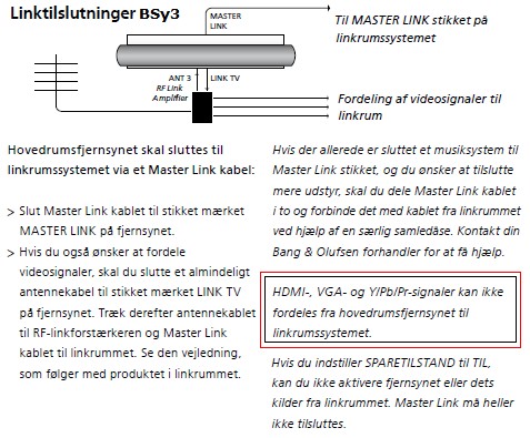

Sendt: 27 April 2013 kl. 13:48 | IP-adresse registreret
Hej Gysse
Se tekst i den røde ramme. Jeg tror du skal spare alle de indkøb der har været skrevet om ind til nu
i denne sag, og købe en DVD afspiller med Scart udgang som du tilslutter lokalt ved dit BeoCenter 6.
De gode gamle muligheder med analog billede og lyd via en RF Link Amplifier har du dog stadig, til
den dag du går ind i Bang & Olufsens fagre ny verden. Vi ved bare ikke rigtigt hvornår det vil ske.
Jeg er sikker på at Intel kunne fortælle hvor langt de er nået med "BeoSystem 4" til dit BV12 hvis
B&O ikke havde givet alle mundkurv på, alene af den grund at de lige skal have solgt nogle Beo
Play V1 og BeoVision 11 først.
For øvrigt et flot tv Peter, som jeg håber du er tilfreds med.

For det første kan man sagtens fordele en kilde med digital udgang, når blot den også har en analog udgang parallel.
For det andet var det Gysse's ønske, at kunne trække på sin MacMini - og det er som bekendt meget andet
end blot at kunne afspille en DVD.
For det tredje har jeg ovenfor allerede (i stedet for anskaffelsen af nyt konverter-isenkram) anbefalet, at han
bibeholder sin ekstra MacMini på sit BC6 - og derved også har mulighed for lokal afspilning af DVD'er.
Peter Pan skrev: " til den dag du går ind i Bang & Olufsens fagre ny verden. Vi ved bare ikke rigtigt hvornår det vil ske."
Denne "fagre ny verden" er her allerede, og har været her siden BV11 blev lanceret.
Peter Pan har bare ikke opdaget det endnu.
Hilsen Millemissen🐯
