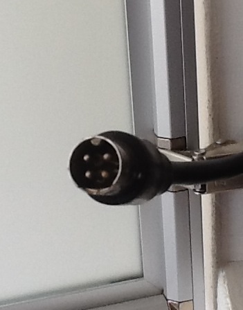

gl olsen skrev:
hej Alle,
Jeg kan ikke længere fjernbetjene mit BS5 med beo4/5 pga defekt stik i strømkabelet. (konstateret af B&O værksted). Dette
kabel indeholder også forbindelsen til IR på beosound 5 og kan desværre ikke købes løst. Jeg har ikke mulighed for at skifte
dette kabel da det ikke kan trækkes retur (pga byggesjusk) i røret. Derfor er jeg ude i en løsning med et active kit der kobles
til for at få min fjernbetjeningsmulighed tilbage.
Men findes der ikke anden løsning ? kan en ældre beoport løsning kobles op på BS5 der er jo egentlig tale om lille XP PC ?
Disse er nemlig meget billige af finde brugt contra kr 2500 for ny active link der bare gemmes væk.
gl olsen

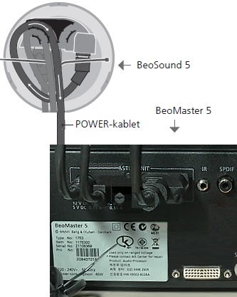

Hej igen gl olsen
Jeg forstår ikke helt om du menet bøsningen for strøm stik i BS 5 eller i BM 5
for der er da et løst kabel mellem de to med et 4 polet stik som på dit billede.

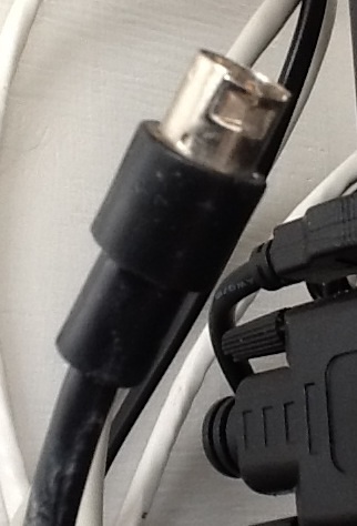

Sendt: 27 April 2013 kl. 23:29 | IP-adresse registreret
Hej Peter,
Jo, det er powerkablet fra beomaster5 til beosound 5. Dette kabel indeholder åbenbart også ir signalet.
Vi formoder at det nok er stikket der er defekt men dette kan som sagt ikke købes løst. Desværre for så kunne man jo prøve at lodde et andet på..
Det mærkelige er at det er meget periodisk. Så virker det pludselig for en kort tid for derefter ikke at virke i flere dage ;(
Gl Olsen
Til top Vis gl olsen's Profil Søg efter andre indlæg skrevet af gl olsen
Sendt: 27 April 2013 kl. 23:48 | IP-adresse registreret
gl olsen
Det lyder bestemt som en dårlig forbindelse et sted.
Nu ved jeg jo ikke hvor dyrt et nyt strøm kabel er. Skulle du ikke
købe den billigste længde, klippe et stik af med 5 cm kabel som
du splejser sammen med det eksisterende.
Nicolaj.b

Sendt: 27 April 2013 kl. 23:58 | IP-adresse registreret
Hvis man ikke kan købe et nyt stik til lodning,  tænker jeg lidt der sker nok ikke alverden ved og lave en samling på kablet,  det er jo bare strøm og ir.  så er det jo bare og købe et nyt kabel og klippe det over og samle det med det gamle.
Mon ikke B&O montør i forvejen bruger denne løsning når de skal have kabel gennem et lille trækrør.
(Rettelse kan se peter forslår det sammen oven over mens jeg var ved og skrive faldt jeg i staver over noget i tvét hehe)
Mvh Nicolaj

Sendt: 27 April 2013 kl. 23:59 | IP-adresse registreret
Hej Peter,
Har vi overvejet men den lokale b&o tekniker er ikke glad for at prøve det af. Problem er lidt at går der noget galt får beosound ingen strøm og så er
det rigtig skidt.
Er derfor inde på at købe activ link med øje alternativt købe brugt beoport med øje hvis det altså kan bruges ..
Gl olsen

Sendt: 28 April 2013 kl. 00:07 | IP-adresse registreret
Hej gl olsen,
ir-signalet bliver overført på pin4 i strømstikket.
Der må være et brud på det kabel et sted.
Dine tanker om 'erstatning' via beoport/active link vil ikke løse problemet.
Du må nok bide i det sure æble, og....
...forsøge med en 'splejsning', eller trække et nyt kabel eksternt, eller bore/rille på ny.
En helt alternativ løsning ville være at bruge den såkaldte "BeoSound 5 Cable Extender"-løsning..
Hvis det er muligt, at få de tre nuværende kabler bøvlet ud af røret, og erstatte dem med to Cat7-netværkskabler
(de kan jo patches i den ene ende bagefter), ville der være en mulighed dér.
Spørg din forhandler om detaljerne om 'Cabel Extender-kittet" - hvad dette koster aner jeg ikke!
Hilsen Millemissen🐯

Sendt: 28 April 2013 kl. 00:17 | IP-adresse registreret
sikke noget pjat, der går da ikke noget galt ved og samle så få kabler, kan du roligt gøre,  jeg ville ikke selv være bange for det hvis det var mit.

Sendt: 28 April 2013 kl. 00:21 | IP-adresse registreret
Fat mod Olsen
Så farligt er det ikke. Der er ikke så mange ledninger at slås med som her
Olsen - Selv om du ryster lidt på hånden når du lodder,
behøver du ikke ryste når du tager billeder af operationen til os.
BeoMaster 5 - BeoSound 5
Installation Guide for installation and setup of BeoMaster 5 and BeoSound 5 - English
http://www.iconic-av.co.uk/manuals/Beosound5_InstallationGui de-eng.pdf

Sendt: 28 April 2013 kl. 10:29 | IP-adresse registreret
gl olsen skrev:
Hej Peter,
Det ser sådan ud ;)
Hilsen
Gl Olsen
Hej Gl olsen
Selvfølig kan stikket fåes i løs vægt.
Det hedder: KPPX-4P Kycon DC Power Connectors alternativ MULTICOMP - PM4490002-A05
Farnell har det her din forhandler kan købe hos Farnell. Nå er ikke på lager, så prøv den her.
Og du kan købe stikket her. (Ebay link)
Datablad findes her.
/Dr. G

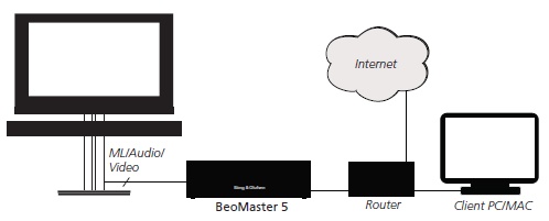

Sendt: 29 April 2013 kl. 08:22 | IP-adresse registreret
pac-man skrev:
Hvad har B&O af HD-afspillere til musik?
Beosound 5, kender jeg - Men er ikke det jeg er ude efter!
Det jeg søger er en box som kan gemmes væk, men stadigvæk styres med fx en Beo6. Findes det?
gysse2004 skrev:
Hej Pac-man
Du kunne jo nøjes med at købe en Beomaster 5, den har SP/DIF udgang, og kan styres med Beo6
BM5 klare FLAC og WMA Lossless filer !
BeoMaster 5 i et 'fuldt integreret Audio Master setup'.
Sendt: 29 April 2013 kl. 11:31 | IP-adresse registreret
N.B.
Billedet ovenfor illustrerer et såkaldt 'Stand Alone Setup'.
Et 'Fully Integrated Setup' inkluderer en BeoSound 5 (og event. en Audiomaster), og andre MasterLink-produkter.
Hilsen Klogemissen 🐯
