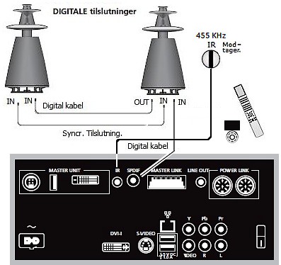

Vil du mene en IR øje tilsluttet til IR (in) på BM5'eren er ok for styring med Beo6
i et digital BM5 / BeoLab 5 setup som på min tegning højere oppe ?
