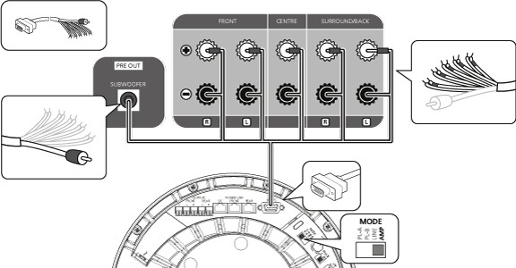

Nu har B&O jo haft et øje til Oppo før, og det ville være et rigtig fedt sæt.
Men kan man justere lyden på dens analoge udgange
Get HIFI or die trying c",
Til top Vis Emilos88's Profil Søg efter andre indlæg skrevet af Emilos88
Sendt: 17 Maj 2013 kl. 19:13 | IP-adresse registreret
Det kan du læse om her
Se på side 6 og side 67 og fremad - der er volumenknapper på remoten!
Og så er Google i øvrigt din ven!!!

Er det ikke muligt, med de analoge output fra en ex. den viste OPPO, at føre RCA ud til aktive Beolab, sætte dem til line-in og
på den måde lave surround, uden et beovision?
Til top Vis mace's Profil Søg efter andre indlæg skrevet af mace
Sendt: 17 Maj 2013 kl. 20:45 | IP-adresse registreret
Til det sidste:
Jo, selvfølgelig. - Peter har mindst en hel tråd om, hvordan man tilslutter BeoLab-højtalere
tiL andet grej.
Måske kan vi få ham til at linke til et af de steder, hvor noget lignende er beskrevet.

Søger man efter flerkanals-audioprocessorer,
kan man bl.a. støde på denne.
Peter har omtalt de tidligere udgaver ind i mellem på trådene.
Nu er Teufels Decoderstation så for nyligt kommet i Version 7.
Der er rigeligt med indgange, og sogar en FM-tuner er indbygget.
Denne lille sag kan med de kabler, der følger med BL14.15-sættet sagtens
være bindeledet mellem de fleste af de kilder, man nu om dage har, og så BL14.
Billedet ledes videre til en fladskærm/beamer via HDMI.
Prisen...den er knap 600 €.
Hilsen Millemissen

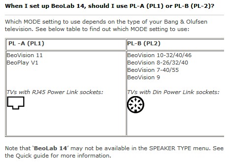

Sendt: 18 Maj 2013 kl. 08:51 | IP-adresse registreret
Update på muligheden af at bruge BL14 som 'rent' stereo-sæt.
Det ser nu dog ud til at det er nemmere, end som først antaget.
Læs følgende indlæg af Vienna og/eller følg med på den tråd, som jeg
heviste til foroven:
"Yesterday I received a call from my dealer concerning our littel BLb 14 test we did the previous day.
(see thread "A little beast from behind?" http://forum.beoworld.org/forums/t/5965.aspx )
He had got prompt reply from B&O tech support to all his questions + some additional informations.
-  the BeoLab 14 sub FULLY manages the sub channel - no need of an A/V receiver or TV for 2.1 stereo.
-  you can use a BeoLab 14 in 2.1 as well as "double 2.1" config (similar to speaker 4 on B&O TVs)
-  if the dedicated SUB-IN does not receive a signal, the bass management / sound processing of the BeoLab 14
   WILL INTERNALLY distribute the bass to the subwoofer from an FULL RANGE (incoming) SIGNAL.
-  YOU DON'T NEED ANY Y-SPLITTER OR SPECIAL PL-CABLE to connet the BeoLab 14 in plain stereo 2.1 mode,
   a SINGLE PL CABLE DIN<>RJ or RJ<>RJ will be sufficient. (sorry Steve ...)
-  Consequently, for "double 2.1 stereo = speaker 4" config you'll have to run 2 PL-Cables in paralllel - one to the
   Front PL-IN, the other to the Rear PL-IN of the BeoLab 14 - easily done if the source is offering 2 PL-OUTs.
   (For connecting sources just offeing a single PL-Out eg BeoLink Active you'll need a B&O or Sounds Heavenly
   PL-splitter.)
-  Keep in mind,  if the sub can not be placed ideally, only a surround sound capable B&O TV or an A/V receiver
   will offer the required delay adjustments to maximise sound performance.
To sum up - at the same price as a pair of the now discontinued BeoLab 6002s, the BeoLab 14 sub + satellites
seems to be a very interesting alternative in stereo setups"

Altså kort og godt millemis - BL14 (5.1) som 2.1 stereo-sæt.
Det er muligt at hente 2,1 lyd fra en stereo kilde via et enkelt kabel.
Dette sker via 15-pin D-Sub stik, placeret nær Powerlink indgange.
Spørg efter dette kabel hos din B&O forhandler.
Spændende hvad han svare.

Ja det er der også. Her to eksempeler.
http://www.bang-olufsen.com/da/customer-service/faq
Hvorfor vil min BeoLab 14 ikke skifte til standby efter 3 minutter uden lyd, når
MODE-kontakten er indstillet til LINE eller AMP?
Hvis der er støjen på linjen eller AMP signalet er for høj, vil BeoLab14 betragte
dette som lyd, og ikke slukke. For at undgå støj på linjen eller AMP signal sørg
for at du har tilsluttet alle stikkene på BeoLab 14 til de tilsvarende stik på det
tilsluttede produkt.
Se billedet nedenfor, BeoLab 14 (5.1) med 15-pin D-Sub, og center tilslutning.
                                                    MODE switch set to LINE
____________________________________________________________
