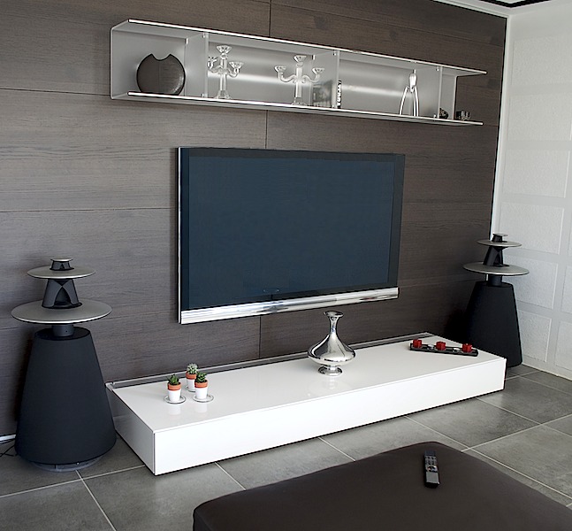

Billede af November35. Beovision 12-65 3D; Beosystem 3 3D, Beolab 5, Beolab 2, Beovox 2-2.
Acerbis International Forniture. Tryk her. - De Toma Amplifier. - Tryk her.
En nye Intel/B&O billede og lyd motor "BeoSystem 4" officielt annonceret som efterfølgeren til BSys3,
får vi muligvis at se til september. Den vil kunne føre BeoVision 12 ind i den digitale tidsalder.

Ja smukt er det, måske mine egne BL5'ere også savner en BV12'er? 👍
Desværre er 120.000 for et 1080p TV nok lige i overkanten nu om dage, da 4K revolutionen står for døren, men smukt er det.
Er der nogen der har set det med en BD-film i aktion og vil dele om oplevelsen? Eller ved hvor i Købehavn de har koblet en BD-afspiller på, så jeg selv
kunne opleve det?
Jeg har selv kun set det med noget koncert-film, som ikke virkede overbevisende. Dog fik jeg set noget DR3 som sender i 720p og
opdateringshastigheden virker her fin, men 720p TV er umiddelbart for grynet på de 65", måske man kan aktivere filtre der gør det mere
overbevisende at se på?

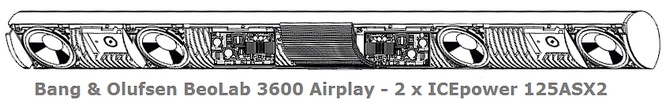

Mit ønske - En Bang & Olufsen "BeoLab 3600 Airplay" -med Bas 2 x 9 Cm - Mellemtone
2 x 9 Cm - Diskant 2 x 1.9 Cm. og 2 x ICEpower 125ASX2 moduler. Så bliver jeg glad.

Mit ønske - En Bang & Olufsen "BeoLab 3600 Airplay" -med Bas 2 x 9 Cm - Mellemtone 2 x 9 Cm - Diskant 2 x 1.9 Cm. og 2 x ICEpower 125ASX2
Sorry Peter,
men der kan da ikke være mere stereoperspektiv i den....
.....end der er i en A9 - øhm....
Hilsen Millemissen
Sendt: 17 Juni 2013 kl. 11:44 | IP-adresse registreret
Hej millemis
Der er også design og placerings muligheder at tage hensyn til.
A9 fylder langt mere, og er ikke særlig køn, og slet ikke oppe på en væg.
