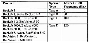

Svar fra B&O på tidligere indlæg side 344, hvor spørgsmålet gik på hvordan man tilslutter rigtigt, når et sæt
BeoLab 2 / 11 har et sæt BeoLab 8000 direkte tilsluttet.
"Tilsluttes BeoLab 2 /11 til SUB PowerLink udgangen på BeoVision 7-40, kommer cut-off frekevensen helt an på
hvilke højttalere du ellers tilslutter og configurere i de andre PowerLink stik. Hvis du f.eks tilslutter 4 stk Beolab 5
kommer der ikke noget lyd ud af SUB stikket overhovedet.
Se nedenstående, skemaet er ikke helt opdateret. (og bliver det heller ikke). Her kan du nogenlunde se de forskellige
frekevenser. Beolab 9 som ikke er i skemaet er f.eks en Type B speaker".
      Af Jørgen Bak Christensen.
Konklusionen må være at BeoLab 2/11 tilsluttes allene på PowerLink SUB udgangen, og BeoLab 8000 tilsluttet allene
på FRONT PowerLink udgangen, i forventning om at lydprocesseren i BeoVision 7 TV'et selv fordeler lydsignalerne
bedst muligt i et stereo setup.

Jeg har haft en forespørgsel hos B&O om jeg kunne få mulighed for at disable BL2 i speaker 2 mode, så jeg kun bruger BL9 når
jeg hører musik, og ellers har BL2 aktiv til andre speaker modes til TV. Men det er desværre ikke muligt, og bliver ikke muligt.
Faktisk er sub disabled i speaker 1 mode.
Men tak for oversigten med cutoff frekvenser.
