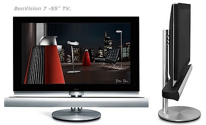

Bang & Olufsen stopper salget af designikonet BeoVision 7. Det er for dyrt at producere.
Antallet af komponenter i de nye fjernsyn er skåret ned med 75 procent. ing.dk.

Sendt: 19 September 2013 kl. 08:15 | IP-adresse registreret
BV7 "er for dyrt at producere"
Ja, der er ikke nok, der vil købe et tv til den pris i dag.
Og så stopper produktionen da.
Heldigvis er det blevet gjordt i rette tid.
Sendt: 19 September 2013 kl. 08:39 | IP-adresse registreret
@millemis -
Bang & Olufsen kunne have valgt en fuld software digitalisering af BeoVision 7.
Så havde BeoFans stadig noget at være stolte af. Man kunne sige udgiften til nyt
design så var sparet. Men alligevel ikke, for idag bruges næsten ingen penge på
design så vidt jeg kan se. Samtidigt med antallet af komponenter i nye fjernsyn
er skåret ned med 75 procent. Hvad er der så tilbage af det Bang & Olufsen
brand vi har været stolte af/glade for gennem alle årene.

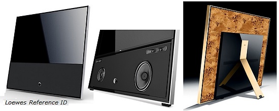

Der er da alternativer til dem der ikke vil betale for et Bang & Olufsen produkt. -
Lydsystemet i Reference ID leverer 160 W og vil man sætte flere højttalere op i
stuen, kan tv’et fungere som centerhøjttaler. Et surroundmodul er indbygget i tv’et.
High-end-segment - Loewe Connect ID 55" - Pris 62.000 kr. -  Tryk her - Teknisk Data.
Hvis Bang & Olufsen ikke tager sig sammen, kunne det meget vel tænkes at folk kunne lade sig nøje med dette.
