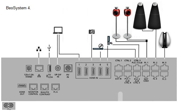

Alle nye produkter kører networklink Se eksempelvis s. 354 og det nye system 4.

Der er ikke Masterlink i BeoSystem 4 - Der er NetworkLink
Så du SKAL ha en NetworkLink / Masterlink konverter og så en MLGW.

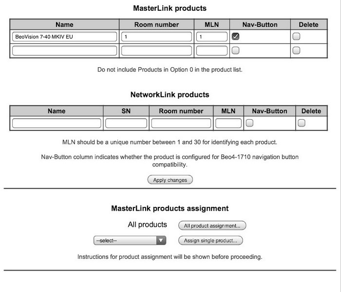

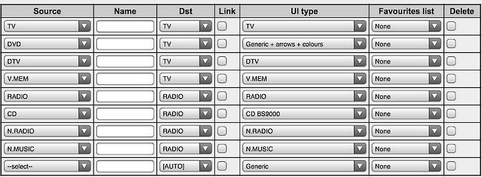

Sådan er mit konfigureret lige pt. Se VMEM. Den bruges til min HDR2 så det kan skam betjenes.
