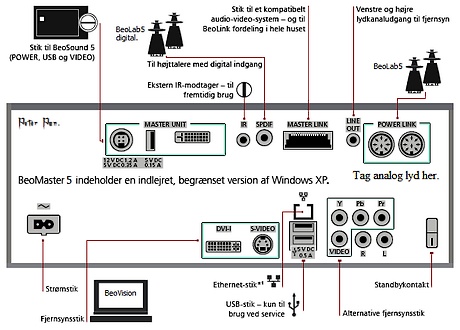

Så må det være et analog signal du modtager fra BeoSound 5 Encore's PowerLink udgang, som via et adapter
kabel kan gå i AUX IN på BeoSound 3000, og hermed kan lyden også sendes ud i et tilsluttet MasterLink systemet.
Ps. Eller er det BeoSound 5/ BeoMaster 5 du taler om ?.
Her gør du på samme måde. Tag lyd signalet på en PowerLink udgang.
