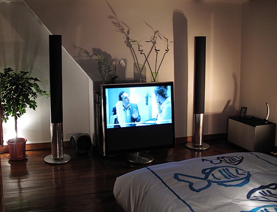

Så er der lørdags hygge.
72 sider "Flash your B&O!" fra the old BeoWorld - Garanteret BeoLab 14 fri zone.
  Tryk her.
Hvad for et billede på den tråd syntes du best om

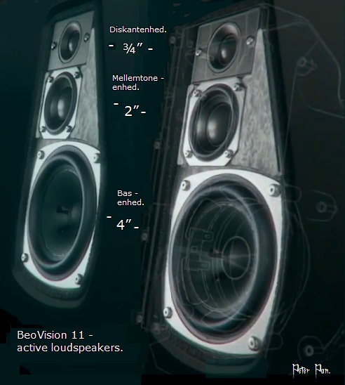

Sendt: 21 Oktober 2013 kl. 07:35 | IP-adresse registreret
Her testet sammen med Beovision 11, fotræller testens overskrift. her
Bemærk venligst at ovenstående test er foretaget sammen med
BeoVision 11, som har et rimeligt potent højttaler system.
Det anmeldte Beolab 14- 4.1 koster       22.995 kr.
BeoVision 11-46  koster                        59.995 kr.
                                                          _______
                                                          82.990 Kr.
Det er prisen for at opnå den lyd, testen omhandler.
