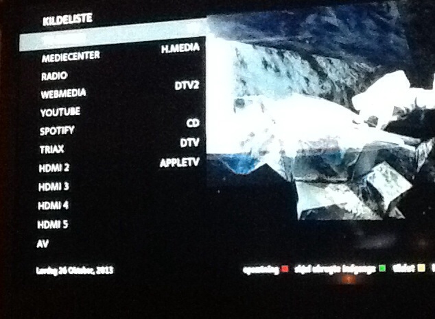

Du har fuldstændig ret mht. Spotify MM. Den er i kildeliste.. Ved det godt uskarpt billede men det kan ses..
CD knap er automatisk allokeret til spotify.. Men trykker jeg CD knappen sker der bare intet..

gl.olsen  du skal jo rette cd til en anden knap hvis du har en conveter og et anlæg sat til.

Kilden kan - som Nikolaj skriver - bare omdøbes.

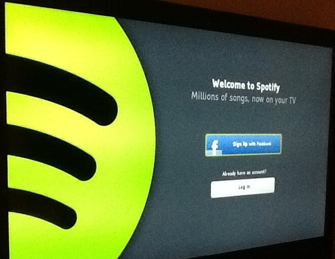

Jeg går ud fra, at du skal konfigurere Spotify dvs indgive dine logindata m.m.
før det vil virke.
Det får vi nok snart opklaret.

Login billede til spotify ..

Hej gl olsen.....
....nu kan du da lige så godt fortsætte
